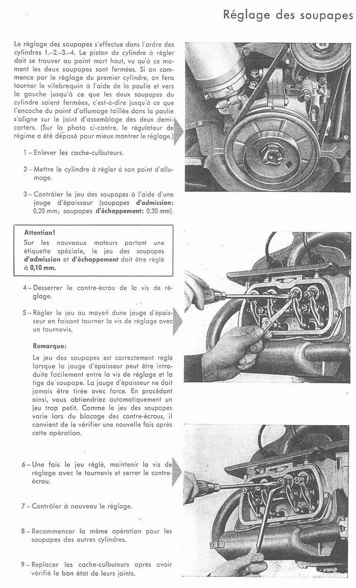

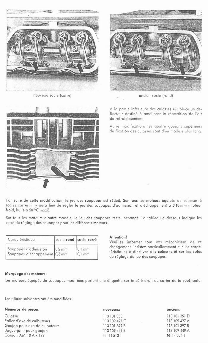

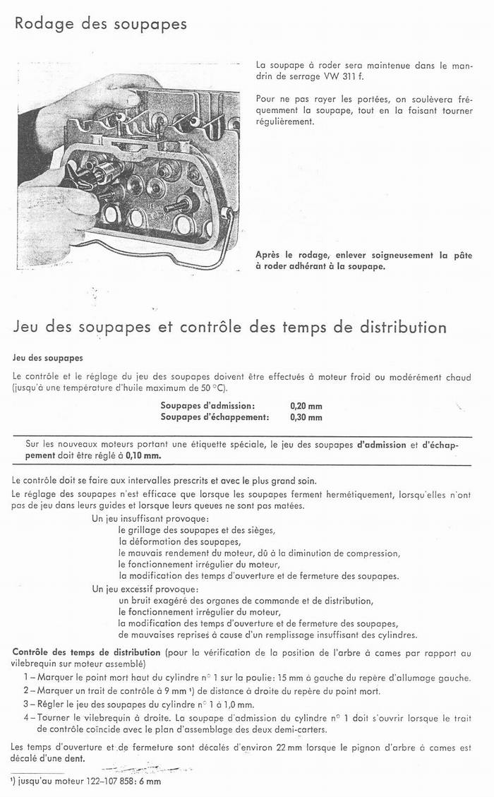

In manualul de reparatie scris in anul 1960 zice ca la modelele vechi e 0,2 admisia si 0,3 evacuarea, iar la modelele noi sunt 0,1 ambele:
post-2166-1208894599_thumb.jpgpost-2166-1208894609_thumb.jpgpost-2166-1208894615_thumb.jpg

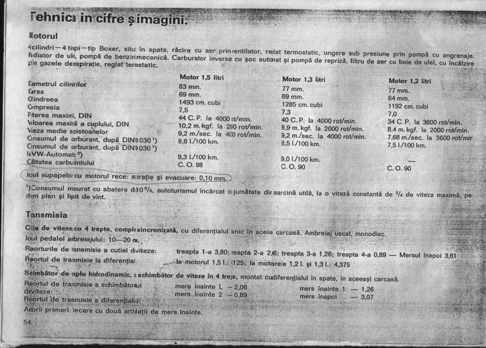

In manualul de exploatare scanat niq (care e scris in 1969), scrie 0,1 la ambele supape:
Nici pina in ziua de azi nu m-am prins de ce regleaza toata lumea la 0,15mm.

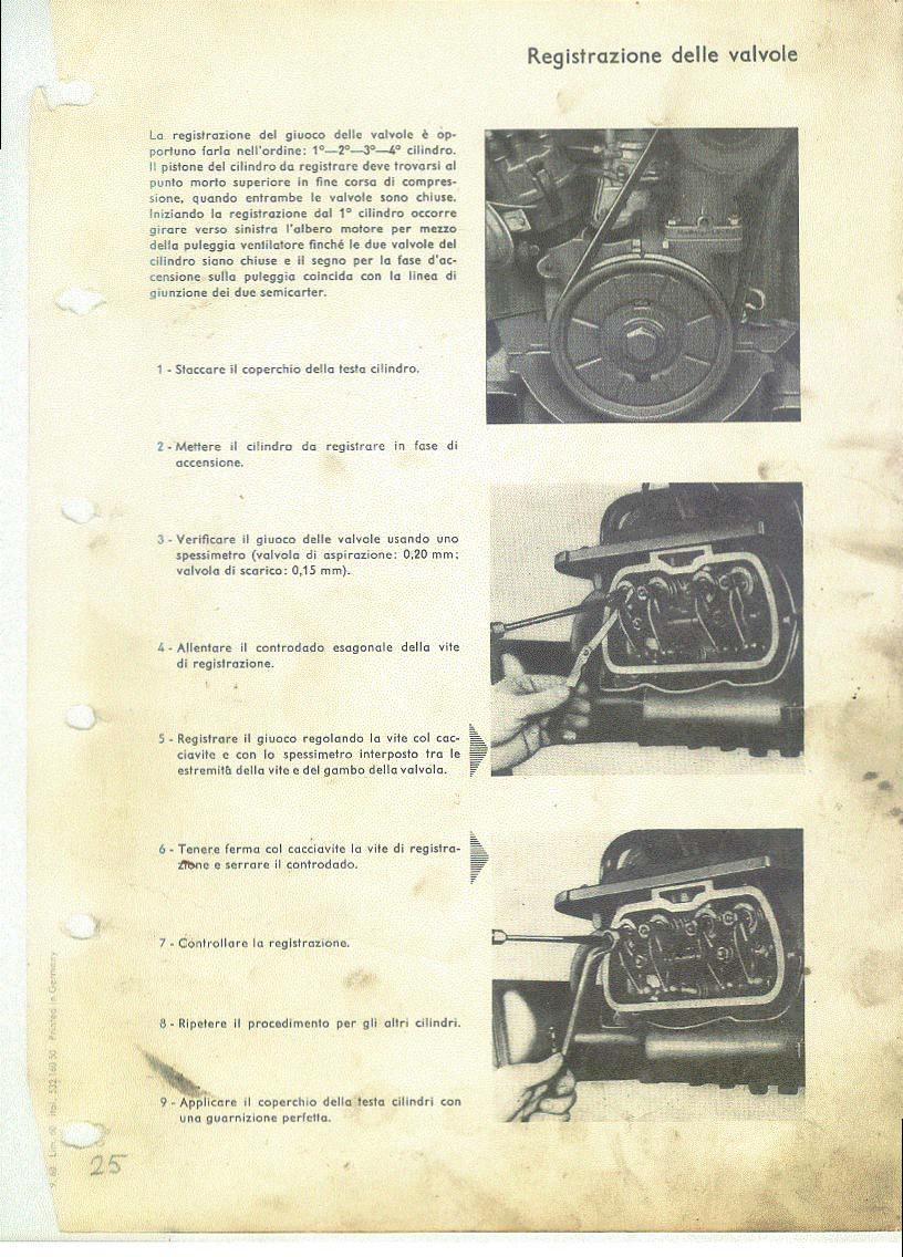

aici ai 2 pagini din manualul de reparatie. la 1600-le meu le-am facut 0,20mm cu motorul rece.

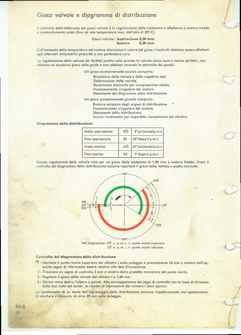

am mai gasit si eu intrun manual o poza... o postez poate mai are cineva nevoie
