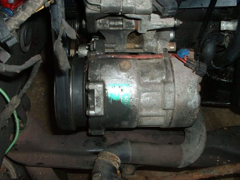

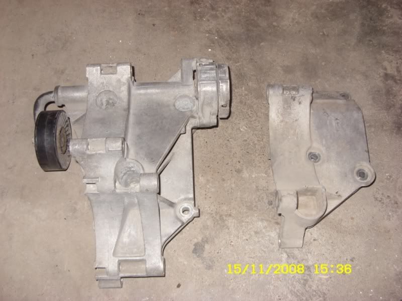

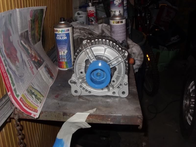

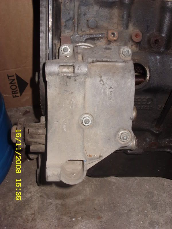

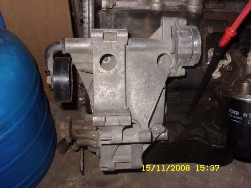

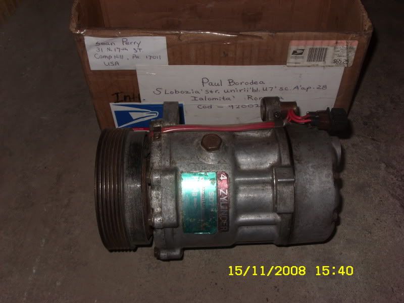

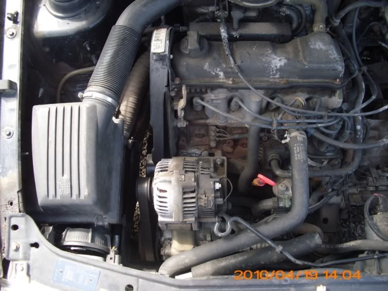

Pentru colegul DorurSper sa te ajute aceste imagini.In poza de mai jos am surprins un G3 motor 1,8 cu instalatie AC pe compresor DiAvia. Totul difera de instalatia pe compresor SandenIMG_0243.jpgAici ai suportul de alternator pe masinile fara ACSN852283.jpgSuportul pentru compresor si alternator pentru modelele cu AC pe benzinaSN852285.jpgDiferentele dintre cei 2 suportiSN852284.jpgCompresorul pus pe suportcompresorpesuport.jpgCompresorul Sanden pt 4 cilindriSN852286.jpgacmufa.jpgAlternatorul de 120A pentru instalatia de AC. Este de pe motorizarea de 2 litriSN850064.jpg
