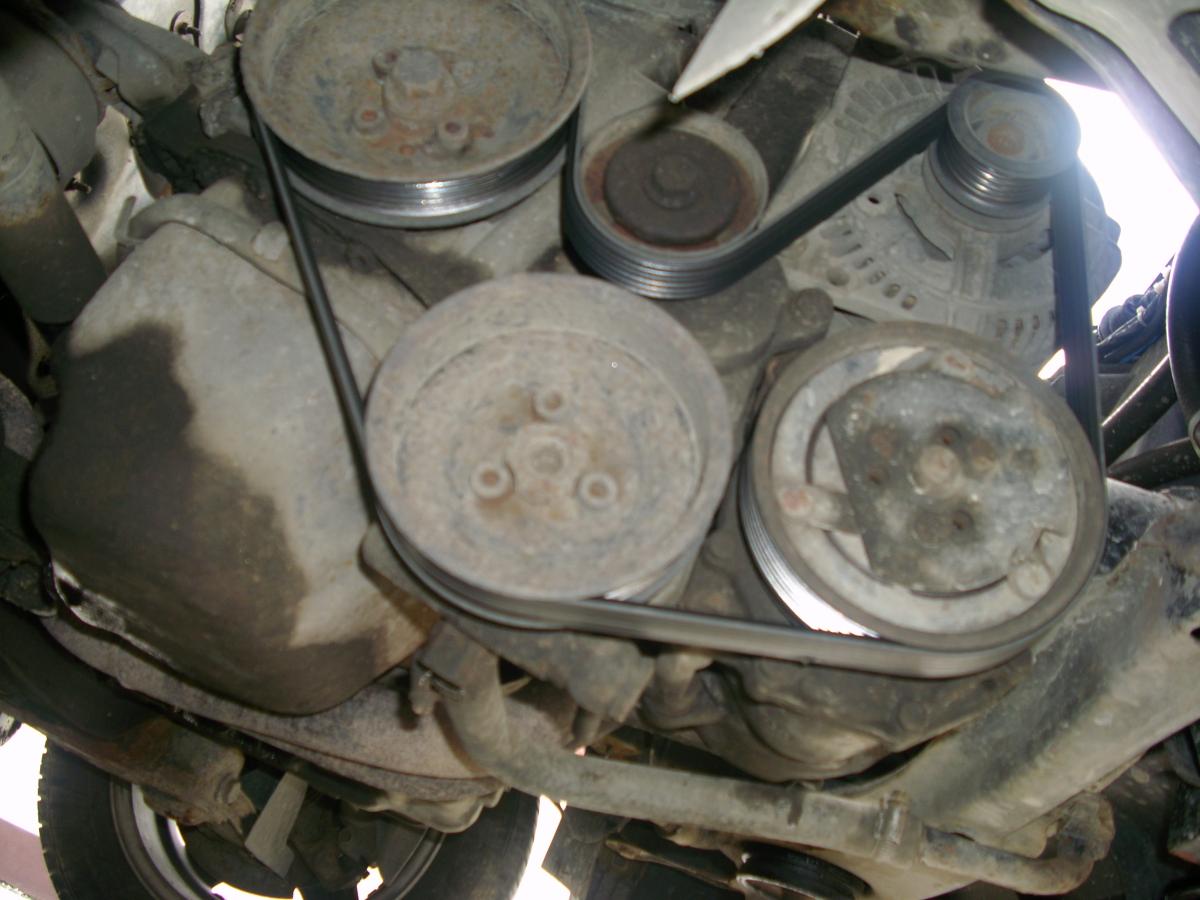

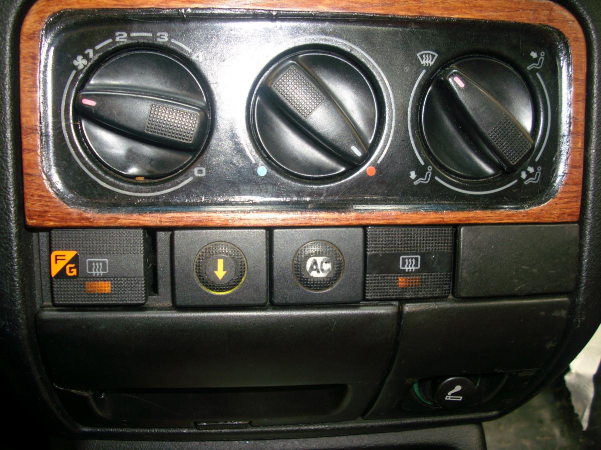

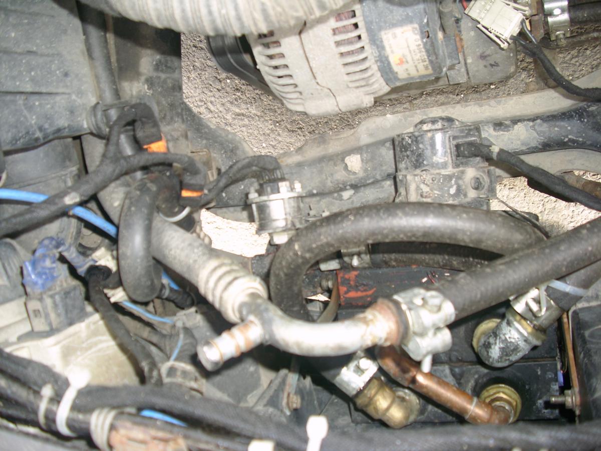

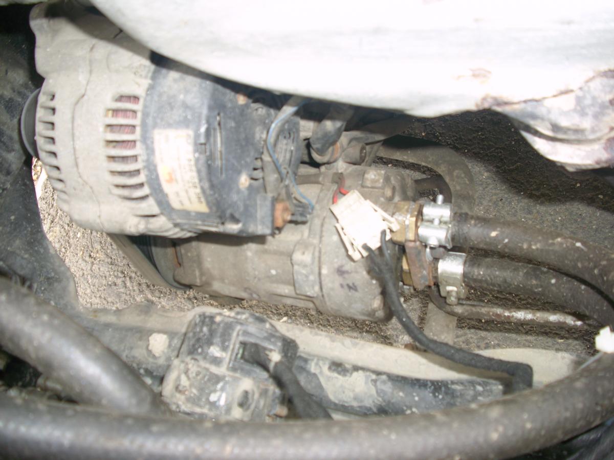

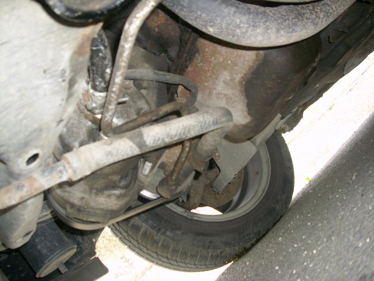

salut ! revin am vazut tarziu ca am fost antrebat cate ceva .eu am pus ac pe bucati cumparat de la dezmembrari in decurs de 2 ani si functioneaza manual .compresorul l-am prins usor pentru ca blocul motor avea suport pe el ,turnat pe bloc,motorul e un abu 1.6 1993  iar restul de componente au venit de la sine cu ceva modificari,gauri suplimentare ceva relee in plus , freon ulei presiuni corecte si functioneaza bine ,i-am dat drumul anul asta in vara inainte sa plec la constanta .singura chestie care nu am reusit sa o fac este acea comanda care trebuie sa o dea pornirea compresorului la calculator pentru ridicarea relantiului mai sus ,dar nu afost o problema majora pentru ca scadea foarte putin relantiul cand pornea compresorul , in mers turat se cunoaste si mai putin socul cind cupleaza ac. consum fara ac cca 6l    ,iar cu ac cca7l.,masurat la 1500km.

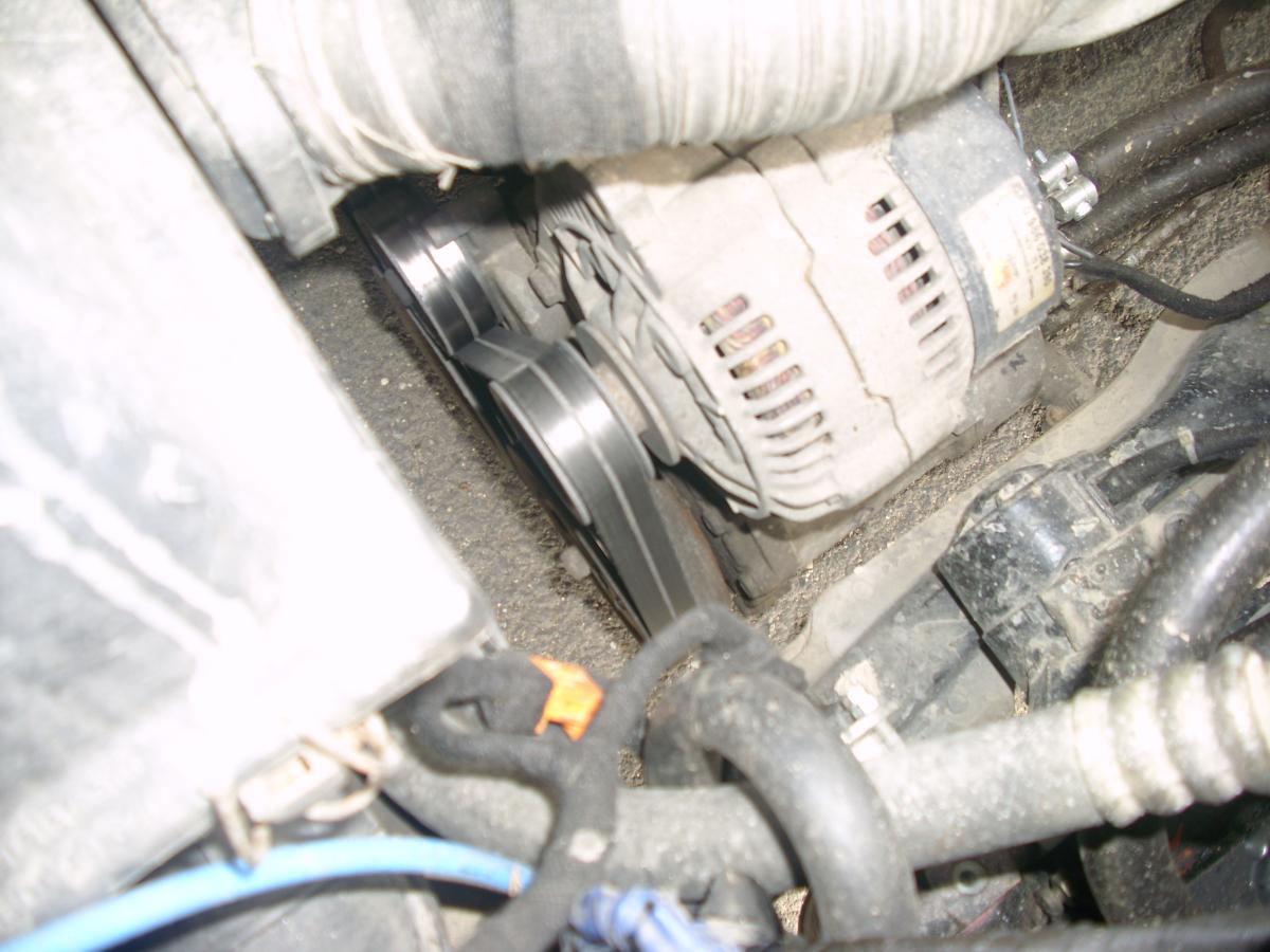

da ,eu compresorul l-am comandat prin tel.i-am spus pentru golf 3 nici macar tipul de motor ,de la un parc din buzau 200 lei ,acum 2 ani ,si la probe s-a potrivit foarte bine .din cate m-am documentat golf 3 1993 nu am vazut ac pe ele, promit ca o sa revin cu poze .Am montat compresorul acum doi ani dupa ce l-am primit curatat ,verificat schimbat ulei compresor 500ml. 60 lei.unix ,dupa care am luat alta curea mai lunga ,l-am montat si am mers asa cu el 1 an ,dupa care in primavara anul asta i-am montat restul de componente .revin.
Super, mersi, si pana la urma de pe ce masina ai luat suportul pentru compresor? Sau nu stii sigur?
suportul nu este separat de bloc ,asa a fost de cand am luat-o.Este corp comun cu blocul .tin minte cand cautam pe la dezmembrari compresor ma tot intrebau si de suport ,dar la mine nu a fost cazul. Chiar nu am stiut ca ar fi separat s-au nu. insa nu stiu daca golfuri facute in1993 era vreun model cu ac.
