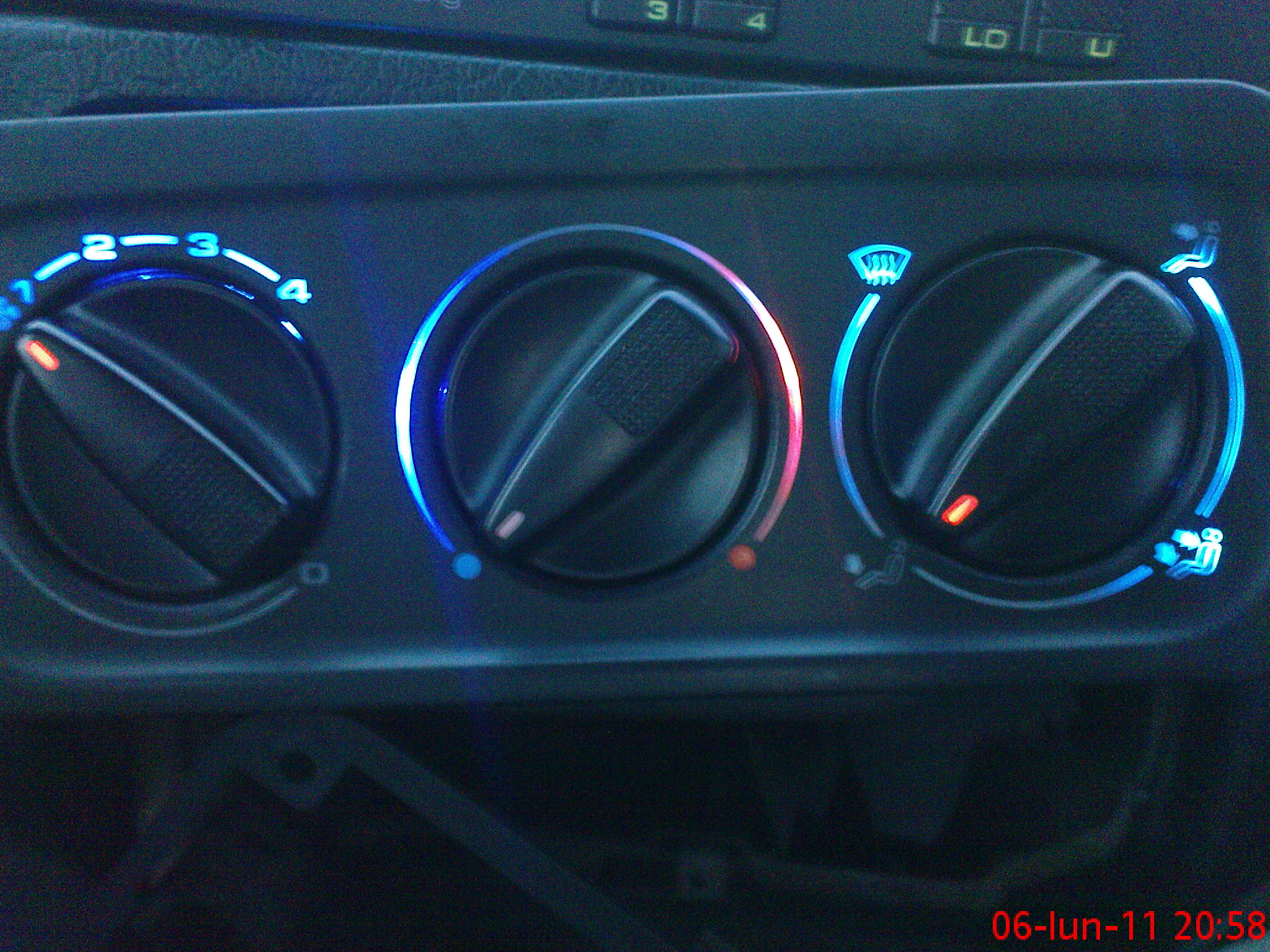

Salutare,am si eu o intrebare:am un golf 3 1.8L 90 Cp GT,si mi se pare ca nu baga aer rece mai deloc.As putea sa bag freon ?se poate? va dau o imagine cu consola centrala(eu zic ca nu are AC ) dar ce ziceti voi?
post-90714-0-73097000-1310226637_thumb.j
Dupa cum ai comenzile la aeroterma nu cred ca ai a.c. Daca aveai a.c. zero de la ventilator era imediat langa unu. Oricum daca ai a.c. trebuie sa vezi compresorul sub alternator, inca un radiator, conducte de aer, butonul de comanda in bord ca sa enumerez citeva elemente vizibile ale a.c,
Cel mai probabil nu ai A.C..Trebuie sa ai sub rotite buton cu care cuplezi Ac-ul, dar dupa cum a zis si e13, inscriptionarea la rotitele de Ac difera fata de cele care nu au Ac.
