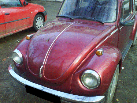

Salut!
Am si eu o intrebare.Ce stergatoare imi trebuie pentru masina mea, un VW 1303?Cele care sunt acum pe ea mai mult ca sigur ca nu sunt pentru modelul asta, ca sunt mult prea mari.Atasez o poza.Sper sa se vada stergatoarele.
Ai nevoie de lame de 380 mm pentru 1303. Astea se mai gasesc.

Am cumparat lame de 38.Sunt prea mari.Mai mari chiar decat cele pe care le am acum:)Care la randul lor sunt mari (stergatorul din dreapta iese in afara parbrizului)
Oricum e vina mea ca nu le-am masurat pe cele pe care le am pe masina, ca sa stiu ce sa cumpar.
Ciudat, ar trebui sa mearga, vezi ca stergatoarele la broasca nu se aseaza chiar ca la masinile noi. trebuie sa faca un unghi cu linia de jos a parbizului. Si la mine daca le pun lipite ies in exterior.

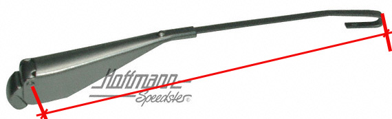

nu ai in carte si marimile pentru 1200 / '65, eventual si lungimea bratului?
28 cm lamele
ma intereseaza lungimea bratului, nu al lamelor; eu am brate :rolleyes: de diferite lungimi,si nu stiu care sunt bune.
22cm, masurat din axul de rabatare pana in varf.
