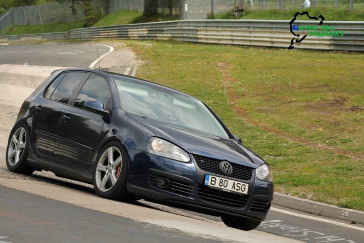

Ma bucur sa aud ca, in ciuda catorva obstacole, ai reusit sa te distrezi si sa te dai. Felicitari tie si colegilor cu care ai fost, sper sa reusesc si eu sa ma alatur voua peste cativa ani :).
Pozele cu masina in actiune sunt de poster :D.

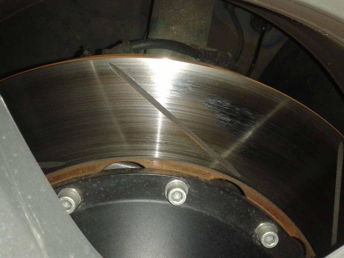

Si mai rau insa este ca m-am intors din nou cu bataie in discuri. Cu fiecare tura care trecea, vibrau din ce in ce mai tare. Initial am crezut ca sunt depuneri cauzate de utilizarea RS29 dupa DS2500, insa vibratiile persista si acum. In plus am masurat abaterea pe circumferinta si este foarte mare: 3-5 sutimi la interior si 12-15 sutimi la exterior. Cu siguranta cauza nu a fost suprasolicitarea. Nu aveam cum sa omor atat de tare o astfel de frana, cu o masina ca a mea, pe Nurburgring. Avand in vedere ca si setul anterior de discuri Brembo pe 312 a inceput sa vibreze foarte repede, dupa o mica forja pe Cheia, sunt convins ca trebuie sa caut problema altundeva... probabil butuc-rulment-port fuzeta. Pit90, se pare ca ai avut dreptate si trebuia sa investighez mai demult. Sper sa pot salva discurile.
post-13132-0-01499600-1400016474_thumb.j
Am schimbat 2 rânduri de discuri ...si butucul a fost , în cazul meu 1 cel din dreapta , ţinea cam 1000-2000 km si după începea uşor uşor dansul, la ce discuri ai pus nu trebuia sa se buleasca..
