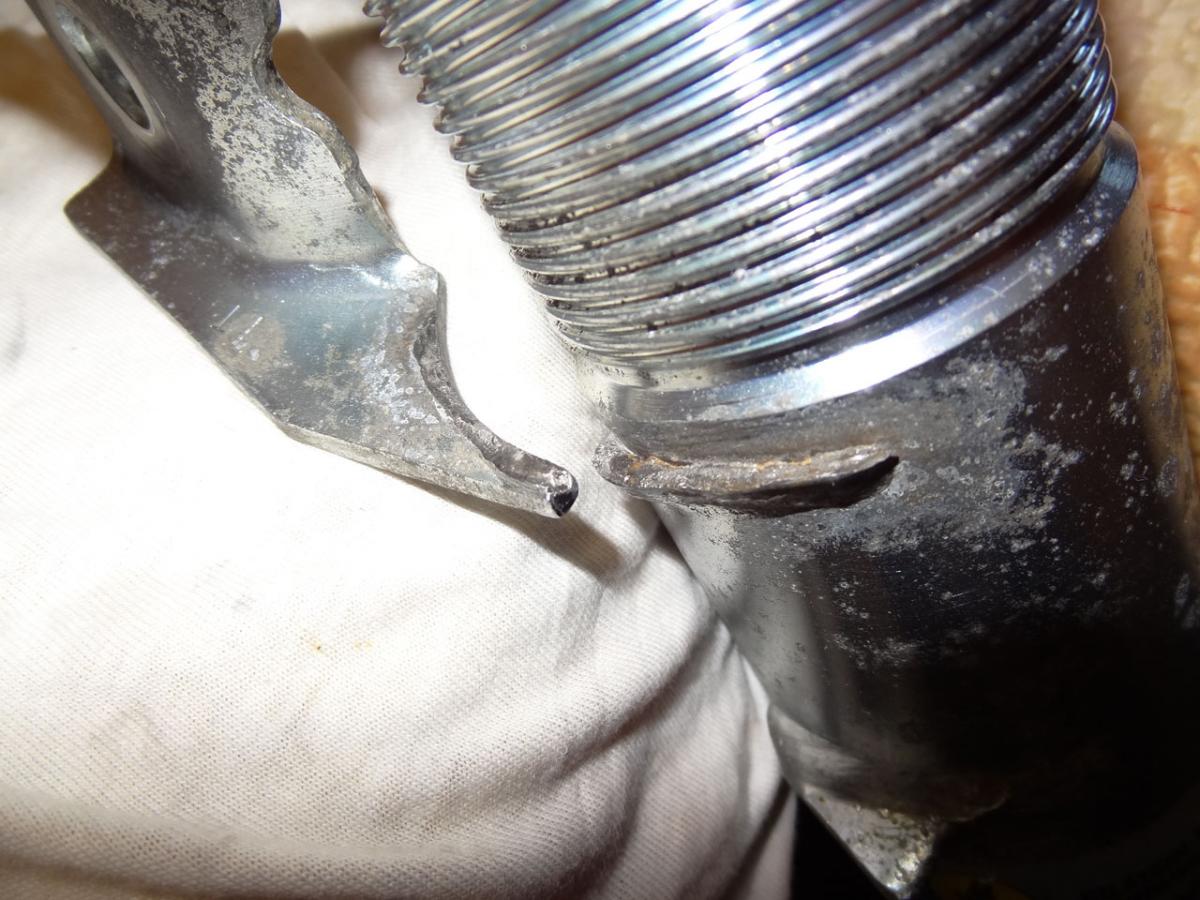

A trecut o luna si jumatate de cand am patit asta:
post-13132-0-38565100-1338138657_thumb.j post-13132-0-35696700-1338138658_thumb.j post-13132-0-71581900-1338138659_thumb.j post-13132-0-56554700-1338138660_thumb.j
Se vede in poze cum cordonul de sudura de sus este imperfect si a cedat. Bilstein a stat vreo 2 saptamani sa-si "analizeze" opera, si in final au decis sa-mi trimita amortizor la schimb (suspensia e in garantie). Luni sper sa ajunga. Noroc cu prieteni deosebiti de pe acest forum, altfel eram fara masina toata perioada asta (mii de multumiri Teo!!!).

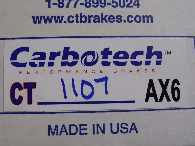

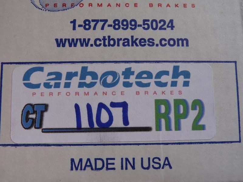

In alta ordine de idei, dupa ultima vizita la Hungaroring am decis ca e cazul sa mai umblu un pic la frane. Desi am vazut masini care, desi aveau putere multa si BBK pe fata, pe spate aveau doar frane mici, eu am simtit nevoia unui upgrade pe spate (spatele imi dansa pe frane violente si placutele se duceau foarte repede probabil datorita subdimensionarii), asa ca am pus manutza pe un kit de frane spate de GTI 286x12mm care il va inlocui pe actualul de 255x10mm. Totodata, am trecut si la alte placute.
post-13132-0-29021900-1338139437_thumb.j post-13132-0-39862300-1338139509_thumb.j post-13132-0-43990100-1338139516_thumb.j
RP2 va sta pe fata pe circuit, AX6 pe fata daily si AX6 pe spate permanent.
Am pus RP2-urile pe masina ieri, iar prima impresie este WOW. Dupa 3 frane, reci, nerodate/nepasuite (calca pe abia 30% din disc) tin ca DS2500 rodate si calde. Review complet mai incolo, eventual dupa 4 iunie, cand incerc sa ajung la Hring... asta daca termin masina saptamana asta.

Ieri am montat amortizorul si totul e ok... Luni sunt pe Hring.
Placutele Carbotech RP2 fac o galagie colosala. La inceput era amuzant, acum chiar imi e rusine sa merg prin oras. Si daca tot am mers 400 km cu ele si calcau pe disc destul de bine, am zis sa ies pe autostrada, sa le trec prin acel "heat-cycle" pe care il cere si descrie Carbotech pe instructiunile din cutie (franari repetate pana la fade, apoi racire).
Am iesit pe autostrada si am inceput sa franez repetat de la "139" in jos, asteptand un semn de fade. Dupa un timp, raspunsul franei parea ca nu ar mai fi la fel de prompt, insa toata eficienta franarii era acolo (puteam sa induc actiunea ABS-ului prin frana progresiva). Tot asteptand sa apara fade-ul, am ajuns la pasarela de intoarcere de la Bolintin, si am oprit un pic sa vad daca miroase frana, daca s-a pus material din placuta pe disc, etc.
Cum m-am dat jos din masina, am vazut cum iesea fum din placute iar discurile erau incandescente. Am sarit inapoi la volan si am plecat imediat la racire. Dar nu m-am abtinut sa mai verific o data frana... intr-adevar, nu mai era asa prompta, dar in continuare foarte eficienta. Nu au aparut vibratii in discuri (Tarox) ... doar vopseaua de pe etrieri s-a copt.
In concluzie, daca vreti placuta nesmtit de buna la temperaturi, Carbotech RP2 e o solutie de luat in calcul. Ma intrebam pe drumul de intoarcere ce trebuie sa le fac ca sa le duc la fade... eventual sa pun autogenul pe ele. Grija insa la disc, lichid, furtune.
