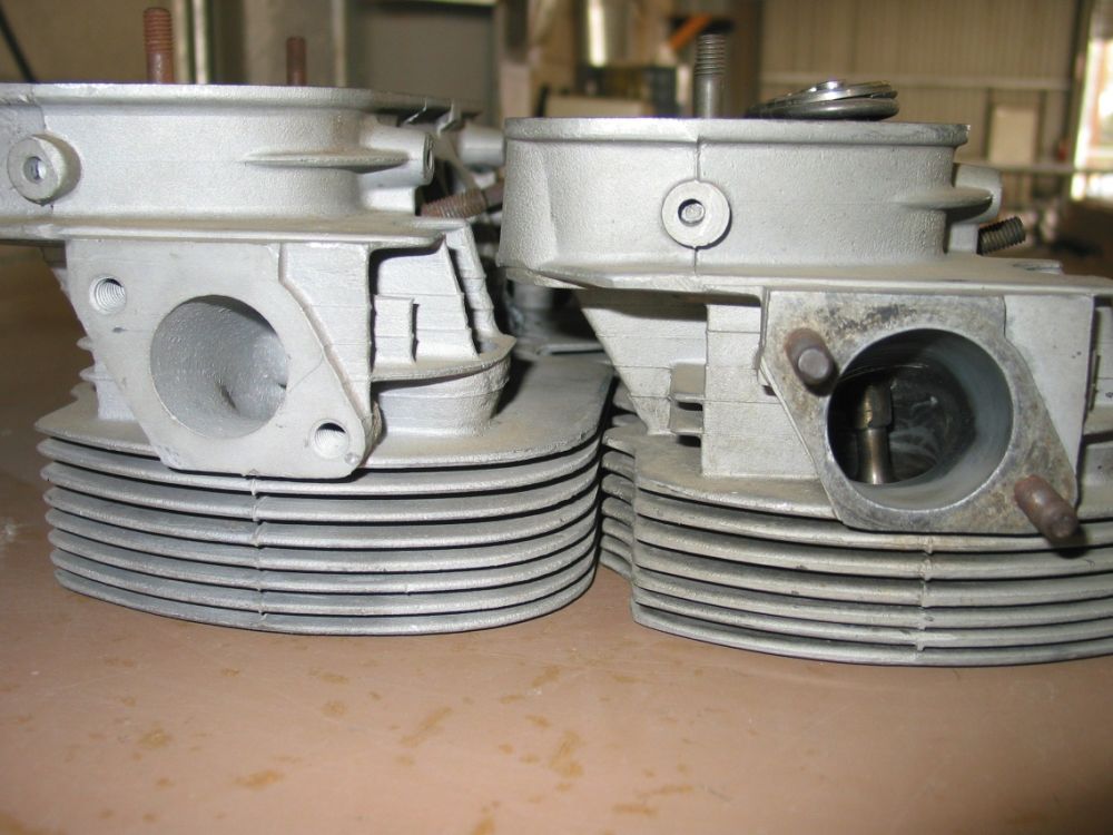

Am dat peste niste chiulase de 1600, in stare perfecta, cu dubla admisie, si filet lung, DAR;
au o aripioara de racire in minus fata de cele de broasca (cea mai apropiata de bloc).
Stie cineva exact de la ce tip de motor provin? Sa vad daca le pot folosi...

Iar din cite stiu io, la vw tip 1 n-a fost filet lung; el exista, insa, la tip 4 si wasserboxer. Pot fi ceva aftermarket sau altceva, non-vw :P .
Totusi, ai chiulasele dar nu poti face poze? Sau urmeaza sa le ai? Macar codul, dupa ala ar trebui sa te lamuresti...
Sau uite aici, cu 8 aripi si cu 7 aripi. Dar nu stiu de ce-i asa. Aia cu 7 are filet scurt, erau poze si dinspre admisie (pe samba).

Sunt de CT-uri de 1.6. Aveau filet lung si doua-trei aripioare in minus, in schimb cilindri aveau 2- aripioare in plus. Tot de tip 1 dar sunt de dupa 1980 si ceva.
chiulasele de mexico pe injectie sunt cu filet lung

7 aripioare
supape admisie 35,5, evacuare 32,
am gasit si eu informatii in sfarsit...
par de CT, sper sa le pot folosi si asa cu o aripioara in minus, mai ales ca nu au fisuri.
