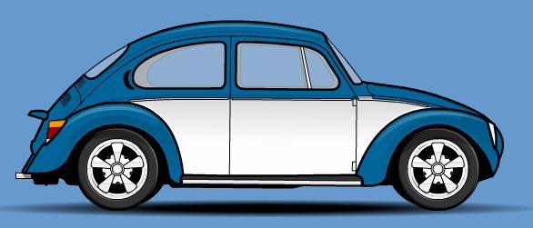

multumesc mult de informatii! culoarea va fi metalizata, si voi lua policolor. nu cumva Klar sunt si vopsele? Klar am spritzchit, diluant si intaritor. daca nu exista si vopsele Klar, voi lua Duralchid. combinatia de culori e ca in poza de mai jos (doar orientativ, nu spun inca ce culori voi folosi :blink:). poti aprecia cat sa iau din fiecare?
klar este este brand ul de top de la policolor...
si nu numai vopseaua metalizata se da cu lac peste
pentru o stralucire mai buna si protectie si vopseaua nemetalizata se da fara lac in amestec iar dupa aceea se dau minim 2 straturi de lac...eu asa mi am vopsit masina...ma rog vopsitorul, nu eu... :)
Daca nu gasesti Klar, anunta-ma si eventual ma duc eu pina la fabrica la magazinul de reprezentanta si iti iau din Oradea. :rolleyes:
Daca o faci metalizata poti lua de la policolor silverpol (la cutie de 0,75) sau klar (cutie la 1 kg.) .Culorile deschise sunt mai ieftine decat cele inchise.Daca mergi pe Klar trebuie sa iei si diluantul de la klar(la metalizata nu iti trebuie intaritor)iti intra vreo 2 kg culoarea inchisa(vreo 3 straturi) si mai iei 1kg culoarea deschisa, peste astea vin date la sfarsit vreo 2 kg de lac+intaritor.Oricum ai un avantaj ca folosesti vopseaua metalizata,poti da cele 2 nuante in aceasi zi(vopseaua metalizata se usca in 20 de minute) dupa care dai lacul peste toata suprafata masinii...Pufi 68 are dreptate Klarul e vopseaua de top de la policolor de aia si pretul.Binenteles ca poti da lac si pe vopseaua nemetalizata dar nu prea poti sa o amesteci cu lacul care de obicei este cu intaritor si nu se impaca cu vopseaua fara intaritor(gen emaur).De preferat ar fi sa iei lacul de la standox sau glasurit, e mult mai bun ca ala de la policolor-Klar,si o sa ramai surprins cum o sa arate dupa ce se intinde(aspect de sticla). :rolleyes:
