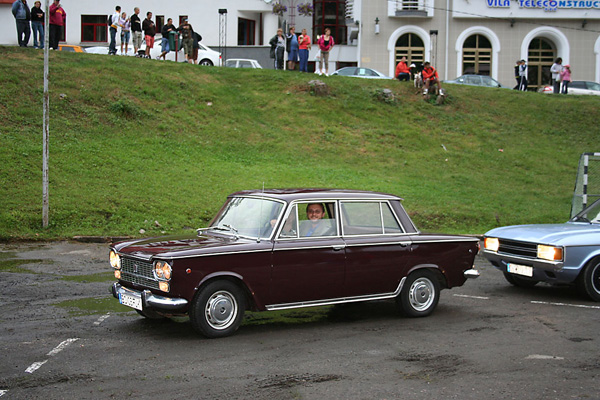

si eu recomand policolor. iata o masina vopsita la cuptor cu vopsea emaur.
Sa inteleg ca emaurul asta de Policolor trebuie uscat in cuptor?? Pai eu vreau sa mi-o vopsesc singur si nu am cuptor.
De ce unii dilueaza vopseaua cu benzina zicand ca ii da luciu mai puternic decat diluantul ei si altii toarna lacul in ultima mana de vopsea? :)
Nu e neaparat nevoie...e pentru uscare mai rapida.
..la celelalte intrebari: retete de "meseriasi"...urmezi mai bine instructiunile de pe cutie!
