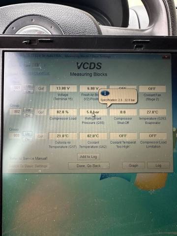

nu stiu daca am facut bine, am pornit motorul am dat clima la minim si trepte de viteza maxima si asa a iesit, oricum nu porneste decat ventilatorul din masina ala de afara nu porneste decat daca fac test cu econ+recilcu
Edit: cred ca fac ceva gresit in vcds (dupa cum ziceam sunt incepator) ca mie nu mi apare unitatea si ce masoara nu stiu daca voi intelegeti

Ai intrat pe modulul de aer conditionat? Nu-mi dau seama.
Daca ar fi sa ghicesc,(nu apar label-uri), pare ca ai pe compresor cut-off 3 = Compressor off (refrigerant pressure was or is too low). Adica ai presiune prea mica pe senzor. Deoarece ai verificat cantitatea de freon, ramane de verificat integritatea senzorului si a cablajului. Daca nu ai cu ce sa masori continuitati de fire poti schimba senzorul, sa verifici integritatea mufei acestuia si sa zici un "doamne ajuta sa fie senzorul". Sa stergi erorile.

Da sunt intrat pe numarul 08 Auto HVAC -> Measuring Blocks
Firele la senzor le am verificat acum sunt ok par intregi, nu am masurator sa testez o sa iau un senzor sa fac o proba macar asa stiu ca mai elimin o cauza
