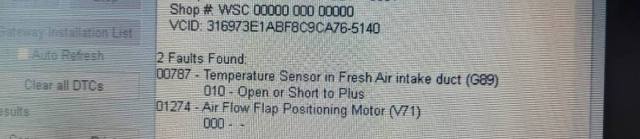

Bună ziua . Cu scuze pt admin, initial am postat în alta secțiune problema mea , la masina soției mele , ma înnebunește cautatul unui senzor g89, senzor temperatura admisie aer , climatronic , din acesta cauza am alarma la scanat , cât și în controler clima ,ca urmare , nu pornește clima decât după câteva resetare din mers din controler clima , se apasă simultan buton eco și recirculare și se rotește butonul de la temp în sens ace ceasornic , după care pornește,  dacă nu fac acest lucru , nu pornește clima ...iar compresorul face de toți dracii , de zici ca mai am un motor lângă 1.4 benzina....:) . Am desfacut, grila stergatoare , torpedo, protecții stg , dr .....mor.....ma las de meserie...
Scuze , am uitat sa zic,  polo 2007 9n , motor cab , climatronic , senzori ploaie, senzori parcare ...

În regim de ac manual nu are nici cea mai mica prb sistemul, întrebare pentru noi , dacă știe cineva , pe polo 9n 2007 , 1.4 benzina , unde este senzorul de temperatura g89 , temperatura aer intrare,  în autodata nu da nimic....mulțumim

Nu exista acel senzor pe masina ta.
Si eu spun ca nu exista, poate fi o codare gresita a climatronicului.
Sau interfata ta clona raporteaza gresit eroarea.
Modificat de Al Bundy
Deci , climatonic , microcontroler are eroare de senzor , serie sasiu are cod de senzor , vdc are eroare de senzor , .......mmmm ....cam multe nu se leagă...
NU pot sa verific dupa seria de sasiu, dar verificand schemel;e electrice am vazut ca nu exista asemenea senzor pe scheme.

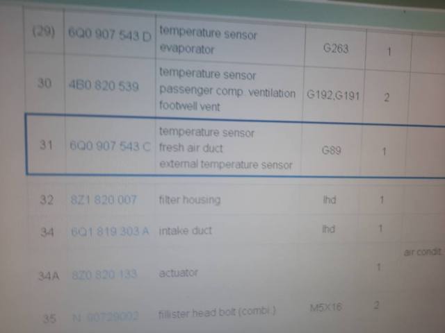

Ca locatie G89 se afla intotdeauna pe tubulatura de aer proaspat, intre filtrul de aer habitaclu si ventilator. Daca ai cumparat masina de curand si nu stii daca a avut sau nu senzor, e posibil sa fi fost inlocuit clusterul sau climatronicul de la un model care are acest senzor iar masina ta sa nu-l fi avut din fabrica.
On 03.06.2022 at 12:02, florilar1 a scris:
Ambele mașini , polo cat și passat , nu au modificări, si nu sunt primele și probabil nici ultimele mașini deținute,  rugăminte este către comunitatea vw daca știe cineva unde se situiaza pe un polo. La o căutare simpla pe "NET" se vor găsi pe alte mașini asociate acest nenorocit de senzor ....undeva sub parbriz , dar ca să mai verific și acolo nu prea are haz sa desfac toata grila ....degeaba ... deci cineva a desfacut , inlocuit acel senzor ?!
