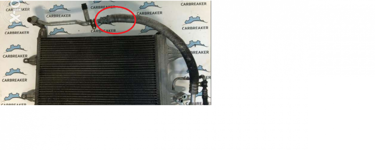

Am o mica problema. La mine la masina in zona incercuita e aproape fisurat acel racord flexibil/furtun. Am infasurat niste banda de aluminiu dar as vrea sa stiu ce circula pe el si ce se intampla daca se rupe. Trebuie inlocuit sau mai poate sta asa daca tine banda?
P.S. Poza e luata de pe net nu e personala.

Din ce stiu eu,este conducta AC !!! In caz ca se fizureaza mai rau (de tot) pierzi freon-ul ! atat..
Modificat de TomachE
Daca e cu probleme/fisurat, precum spui, doar acel invelis argintiu gofrat, nu e problema.
Rolul lui este doar de protectie termica pentru furtunul real, de presiune, din cauciuc special, de dedesubt.
Daca e un furtun dedesupt e ok. Nu am avut curaj sa trag de el sa vad daca mai rezista sau si sa fiu sigur ca nu se rupe de la trepidatii am dat pe el cu banda adeziva din aluminiu care e destul de rezistenta si de groasa.
