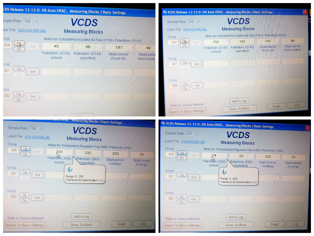

Am un Polo 9N 1.4 2002 cu Climatic, daca setez temperatura la maxim pe cald imi baga caldura de lesini, daca mut o gradatie mai sus baga destul de putina caldura (diferenta foarte mare intre maxim si urmatorul punct) asa face si la rece, la maxim baga rece apoi daca mut o gradatie nu mai baga asa cum ar trebui; adica daca vreau 26 grade nu face sau 18. Ventilatorul merge pe toate treptele.

Deci, posibil C68 cu probleme. vezi in blocurile de masura cum lucreaza.

Am facut si ce mi-a zis Al Bundy Measuring Blocks post-129835-0-10753400-1415299168_thumb.

Pe tester V68 nu da nici o eroare, acum nu stiu daca parametri aceia sunt corecti din postul de mai sus.
