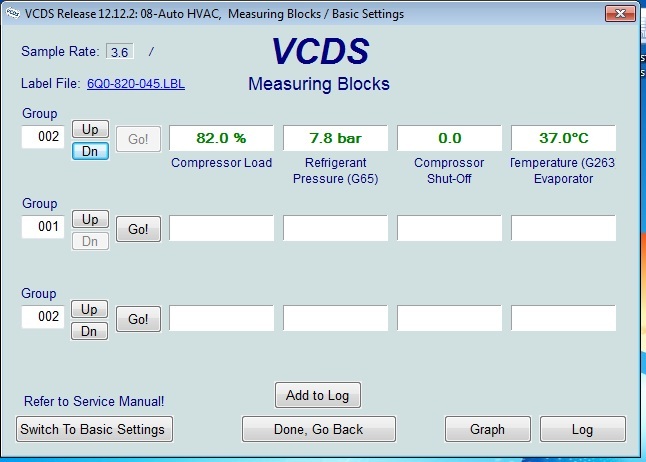

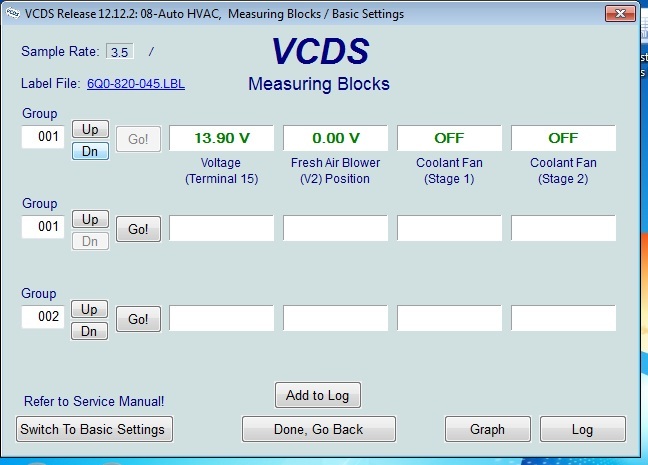

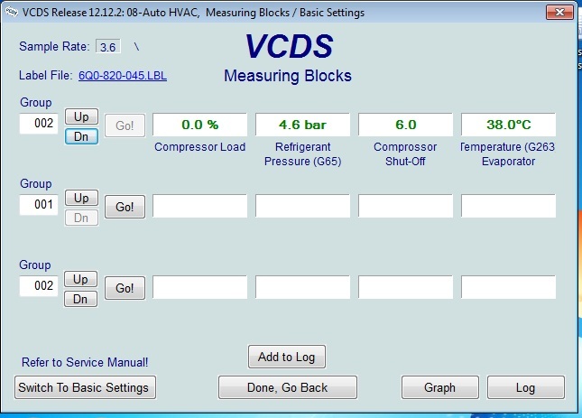

Ma confrunt cu urmatoarea problema la polo din semnatura care are climatic:
AC cupleaza in bord, turatia de relanti creste, se aude cum se face presiune prin bord freonul DAR nu raceste deloc SI nu pornesc ventilatoarele de pe radiator,
Mentionez ca am facut un autoscan pe masina si am 0 erori !
Ventilatoarele pornesc normal cand fac output test pe clima SI cand apa ajunge la 95 de grade DAR in acest caz in Measuring Blocks nu imi arata ca sunt ON pe nici un stage desi ele functionau sa raceasca motorul, doar tensiunea de la terminal 15 a scazut cu 0,1 V ceea ce ar fi normal: post-75511-0-84400700-1405871138_thumb.j
Tot din Measuring Blocks sunt si cele 2 poze, prima e inainte sa cuplez AC, iar a 2a e cu AC cuplat: post-75511-0-56122800-1405871199_thumb.j post-75511-0-77448300-1405871207_thumb.j nu stiu daca Refrigerant Pressure, Compressor Shut-Off si Compresor Load au valori corecte in cazul meu, eu cred ca este destul freon in instalatie cat sa mearga AC normal, anul trecut inainte sa incarc aveam o eroare de presiune mica si AC nu cupla atunci...

Update:
Am verificat daca baga aer rece in mers si baga destul de rece, dar ventilatoarele tot nu pornesc.
Daca fac punte in mufa termocuplei doar treapta 1 merge, mai si daca se schimba ceva pe Measuring Blocks grup 1 la Coolant Fan Stage 1 si 2
Sa fie defect blocul de relee al ventilatoarelor? Mufele nu sunt oxidate...

Încearcă cu motorul pornit, treapta 4 a ventilatorului cu AC pornit şi vezi dacă porneşte ventilatorul pentru climă. Nu trebuie să pornească amândouă ventilatoarele. Ciudat că porneşte ventilatorul când ajunge motorul la 95 de grade....E posibil să fie releul... Eu am legat ventilatoarele direct la baterie să văd dacă sunt arse şi aşa mi-am dat seama de unde e problema...
Rezolvarea:
problema a fost ca nu mai aveam decat 100g freon in instalatie, astfel presiunea creata NU era insuficienta pentru pornirea ventilatoarelor, in momentul umplerii cu freon ventilatoarele au pornit, ulterior am observat ca ele nu pornesc instant ci la aproximativ 5 secunde dupa pornirea AC-ului
