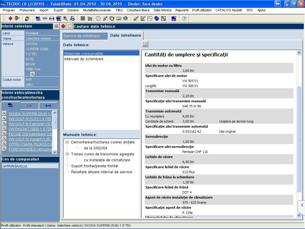

Am vazut ca este veche postarea, dar poate se mai intreaba si alti.
@dragos32
Uite si cat si cum si ce cod are uleiul :)

Buna Robert,
Vad ca esti mai priceput poti sa-mi spui unde pot gasi si o baie de ulei ca putin indoiata.
O zi buna!
Baie de ulei la cutie sau la motor ?
Buna,
Baia la cutia de viteze. E putin indoiata si asi vrea sa o schimb pentru a nu avea porbleme cu cutia. Totusi nu am vazut sa fie schurgeri de ulei pe acolo.
O zi buna!
