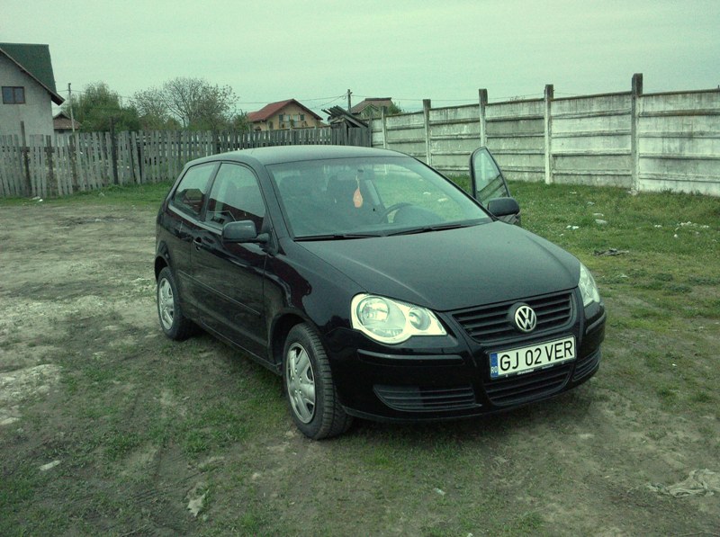

Scuze daca sunt offtopic, sunt nou pe forum, am cumparat recent un Vw Polo 1,4 tdi, model 2006, si problma e ca nu am la el semnalizatoare laterale, adica pe aripi, si nici la oglinzi; la modelul asta stiam ca sunt pe oglinzi, dar cred ca fostul proprietar le-a lovit si le-a schimbat, sau pur si simplu le-a vandut si i-a pus de astea simple,(la oglinzile laterale ma refer)!
Ajutati-ma si pe mine cu cateva informatii, sunt scumpe oglinzile cu semnalizatoare si noi si de la dezmembrari daca puteti sa imi spuneti, sau daca se leaga firele greu, am inteles de la cineva de la service-ul VAG din oras(Craiova) ca e destul de greu sa faca legaturile; spuneti-mi va rog daca ati intampinat probleme de genul asta, firele exista sau ar trebui sa existe in portiera? Mentionez ca oglinzile sunt electrice/incalzite.
Multumesc anticipat, si scuze daca am pus prea multe intrebari! :P Am atasat (sau incercat sa atasez) si o poza cu masina.

@ovidiupirjol: Salut. Tu ai polo 9N3. Acest model vine din fabrica cu oglinzi cu semnalizare in ele. De aceea nu ai semnalizare pe aripa. De la cine ai luat masina, sigur i-a schimbat oglinzile cu semnalizare in ele, cu oglinzi de pe modelul 9N care nu au semnalizare pentru ca acest model are semnalizarile pe aripi si nu in oglinda. Deci ori iti pui alte oglinzi, dar e cam scumpa investitia, ori dai gauri in aripi si iti pui semnalizari. Sigur ai trase firele pentru semnalizare la oglinzi.
Bafta!
