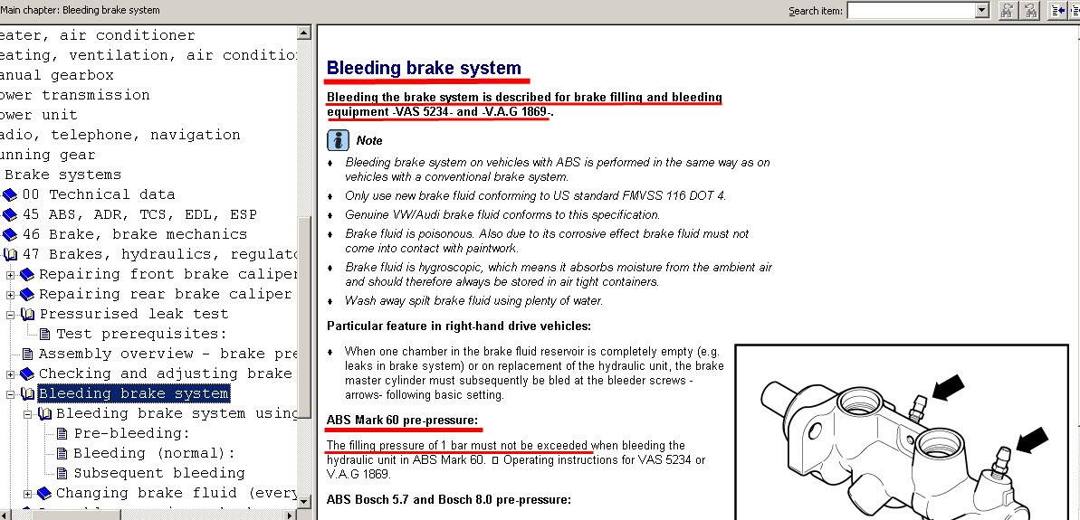

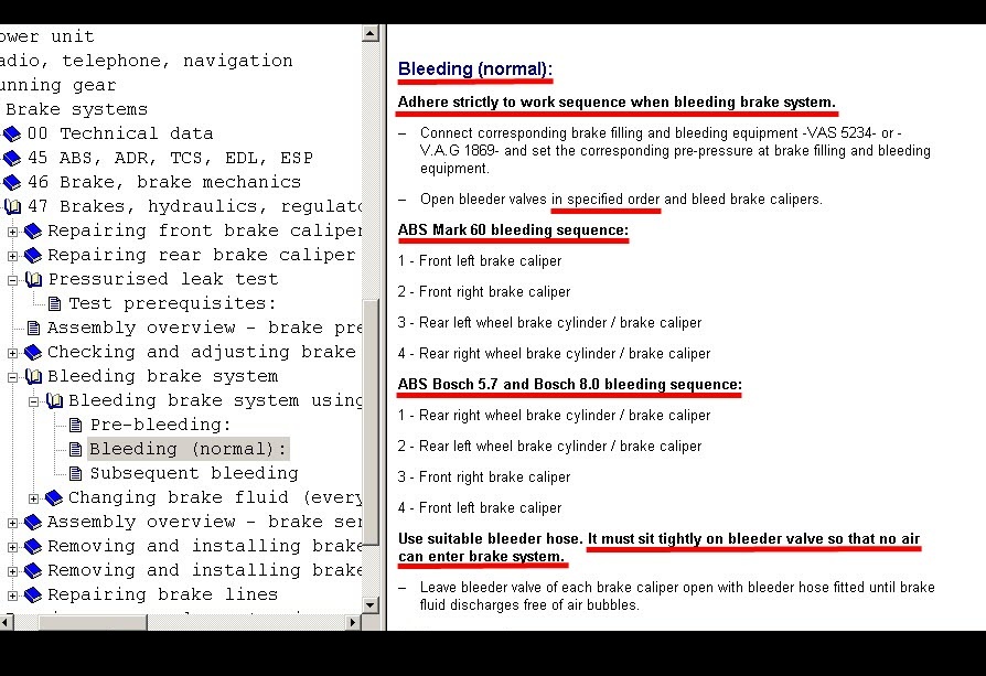

Aduc in atentia specialistilor acestui forum, doua probleme legate de aerisirea/inlocuirea lichidului de frana, care ma framanta de ceva timp si la care nu am gasit inca raspunsul.
-De ce difera ordinea aerisirii la sistemele ABS Conti-Teves Mk 60 fata de sistemele ABS Bosch 5.7 & 8.0 ? post-10189-0-18957400-1421411185_thumb.j
-De ce nu trebuie depasita presiunea de 1 bar la sistemele ABS Conti-Teves Mk 60 cand se folosesc sistemele automate de aerisire?post-10189-0-90962900-1421411490_thumb.j

Difera ordinea de aerisire datorita constructiei pompelor,diferenta constructiva dintre ele permitind ca,in cazul aerisirii intr-o alta ordine decit cea impusa de fabricant,aerul sa migreze intre circuite.Acest lucru nu reprezinta o problema,dar cantitatea de lichid va fi mai mare,necesitind un nr mai mare de reprize de aerisire.Totusi,recomandarea mea ar fi sa nu te mai framinti...Adica ,ce e asa important?
Modificat de dan 48
..aerul sa migreze intre circuite...
Explicatia este plauzibila (daca este adevarata). Eu nu am gasit documente din care sa inteleg partea hidraulica a unitatii ABS (ma refer la concret si nu la principiu).
De ce este important sa stim: pentru o pompa ABS Mk 60 daca incepem aerisirea in ordine inversa adica dupa ce am scos tot aerul din circuitul: dr. spate, stg.spate, dr.fata & stg.fata, noi credem ca am aerisit corect sistemul cand de fapt nu este asa.
