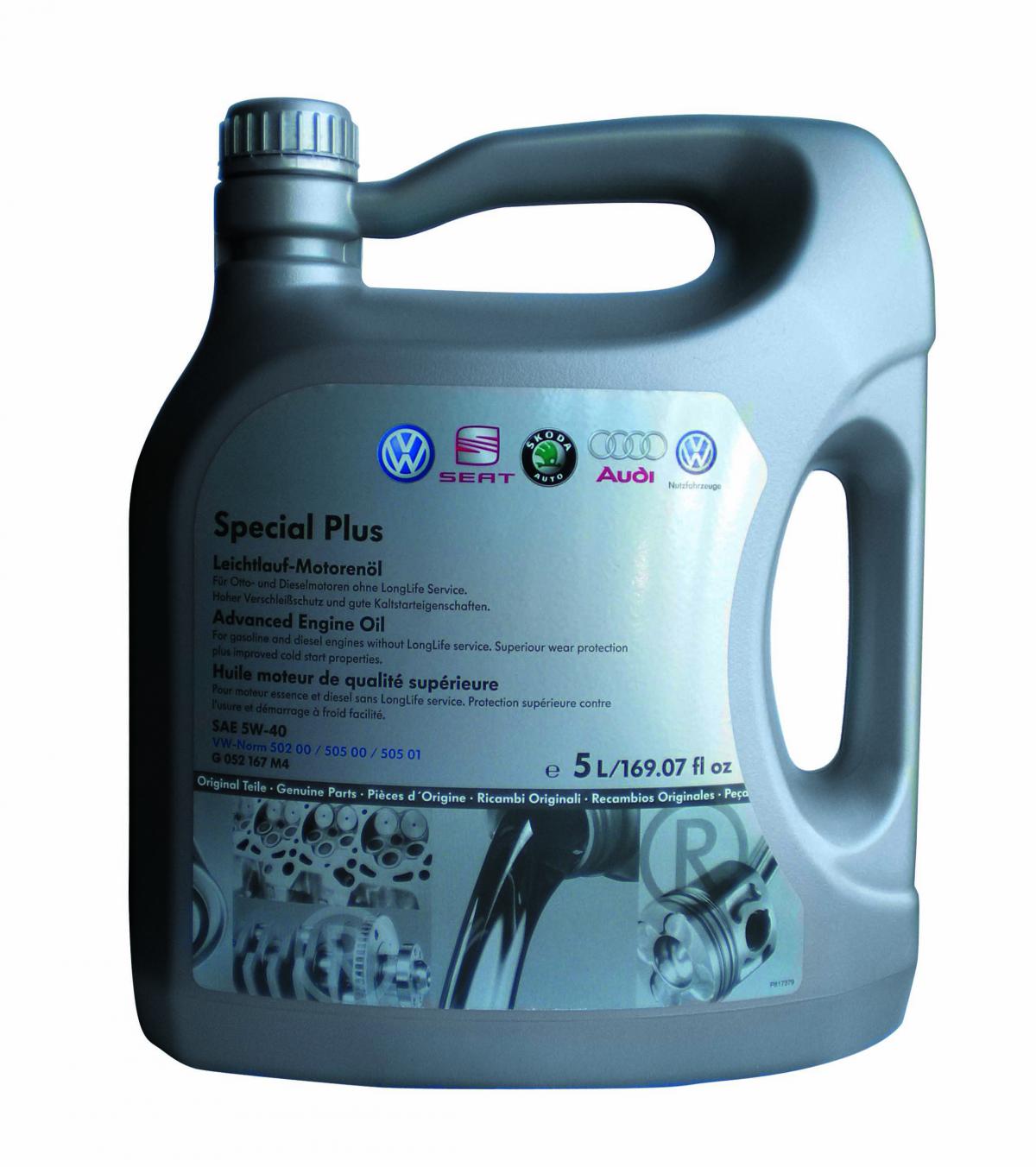

Baieti ma puteti ajuta si pe mine cu norma vag pentru ulei motor la 5w40 ? Stiu ca pentru 5w30 este VW 504.00 / 507.00 vreau sa schimb uleiul dar nu stiu daca se aplica aceeasi norma. Motorul este 1.6 mpi BSE euro 4.
Va multumesc
Modificat de gangs
502.00

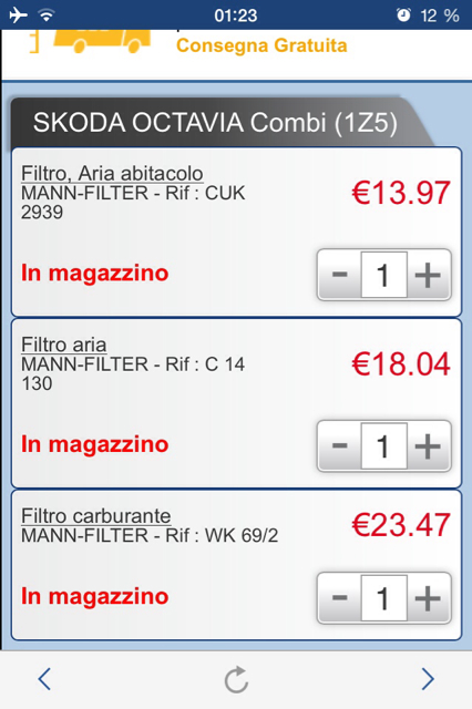

Multumesc pentru toate raspunsurile acordate, mai am nevoie de o informatie si am terminat shoppingul.
Puteti sa-mi confirmati daca filtru carburant este de 4 bari pentru masina din semnatura ?
Celelalte stiu ca sunt ok, am comparat cu niste coduri furnizate in acest thread.
Va multumesc anticipat.
Modificat de gangs
Este cu regulator de 4 bari
