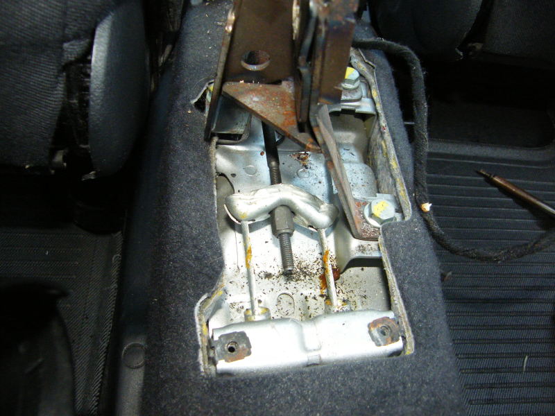

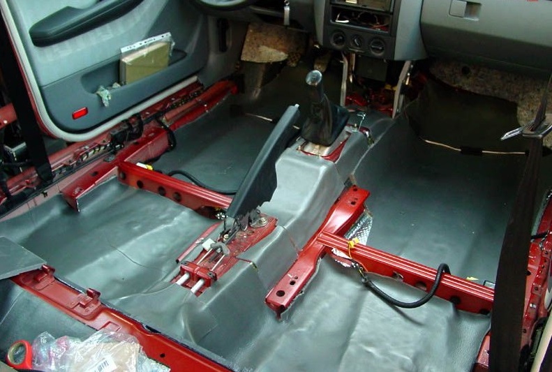

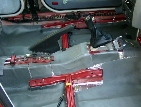

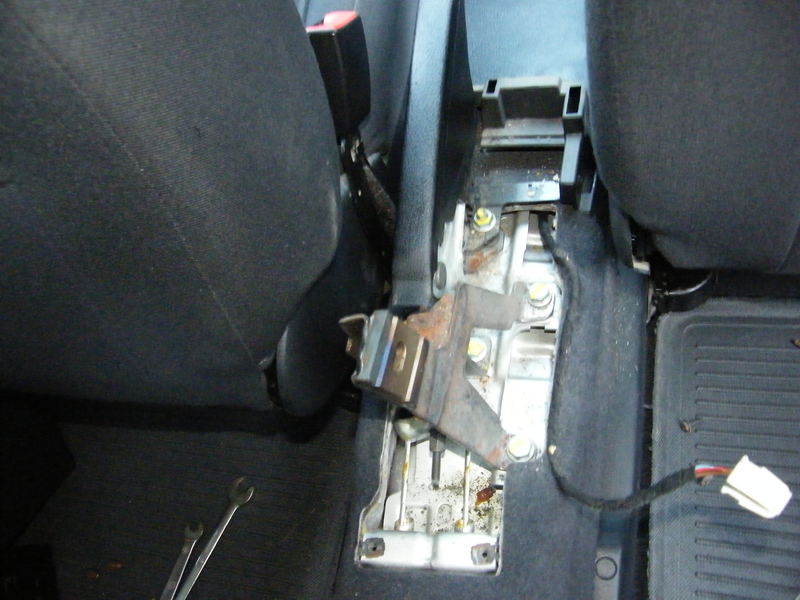

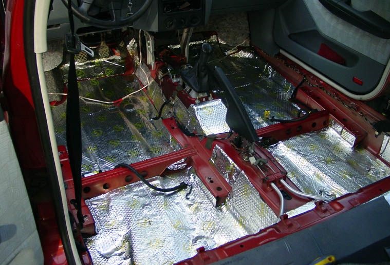

Are cineva o poza cu consola centrala de la frana de mana data jos ? Mi-am luat o cotiera de golf 4 si vreau sa inteleg unde se prinde. Asta e suportul ei.
Am gasit eu, doar ca nu imi dau seama. Rog pe cineva sa imi spuna cum trebuie procedat exact.
Acum imi dau seama unde trebuie montata, dar nu imi dau seama din poza mea daca am gaurile alea. Poate are cineva alta poza.
Sa vezi cum vine montat suportul.
Am postat si  imagini asa cum ti-ai dorit: fara consola de plastic.
Fabia nu are gaurile respective.

Multumesc. daca dau gauri as putea nimerii in toba ? Sau ce altceva e pe acolo ?
Nu cred.
Caroserie/tabla de aluminiu/traseul evacuarii (toba).
Daca burghiul va fi scurt, nu cred sa fie probleme.
