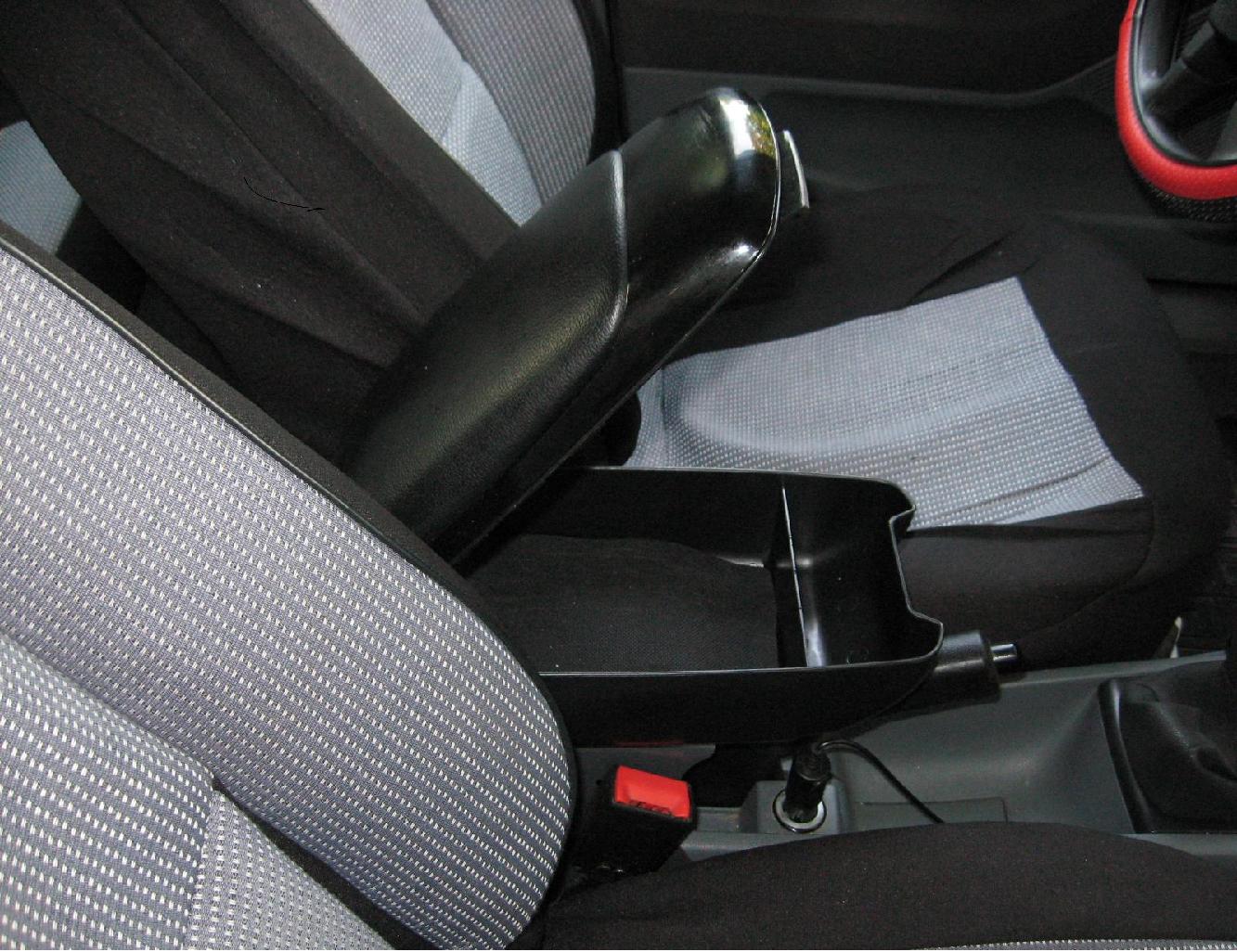

am fost duminica in targ si m-am uitat si dupa cotiera. de fabia era 2 mil. in schimb am vazut una la 350.000 lei si n-am stat pe ganduri si am luat-o. am montat-o si zici ca e de acolo. vine perfect perfect. pt pasagerii din spate sunt si 2 suporturi pt pahare :). inauntru sunt 2 compartimente: unul mai mic si unul mai mare. culoarea: neagra.

asta e minunatia... am uitat sa deschid suportul pt pahare pt cei din spate...

Din ce materiale este ... confectionat capacul? ... ala gen piele si ala lucios? ..... si .. ce culoare are pana la urma?
Modificat de horgarban
pai ala lucios e dintr-un plastic foarte tare, ala gen piele e probabil o imitatie reusita de piele, parerea mea destul de rezistenta.
nu mai zice nimeni nimic ... pt ca n-ai deschis suportul de pahare ..... :blink:
hai ca zic eu...ca tot de aia am . Capacul are o pernita de musama( vinilin...etc ...la mine e culoare aprox. ca tapiteria-gri sobolan) si un pic de burete ( cca 5mm gros) sub el. Partea aia care aduce a nichel, e o acoperire de aia de 2 bani- metalizare care se face pe mai toate plasticele...inclusiv pe oglinda farurilor de la ale noastre fabii, si care mie in 10.000km a inceput sa se curete ( o voi lua la smirghel de1200-2000-sa fie la fel peste tot-e plastic negru ) Are un compartiment mic ( cat pt bricheta si pachetul de tigari) si unul mare.....era un banc cu "tata are doua". Daca se si bascula era de nota 10...asa e de 9,5 ca are un pret f.bun comparativ cu ce am vazut pe net ( parerea mea e ca si alea scumpe sunt tot "made in china"). Pe ansamblu multumit...si creaza dependenta...m-am invatat cu mana acolo (pe cotiera).
