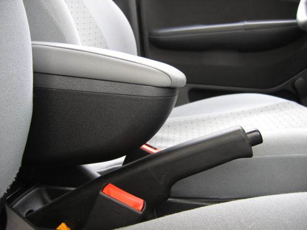

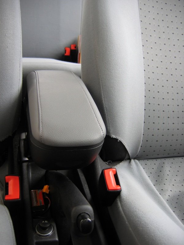

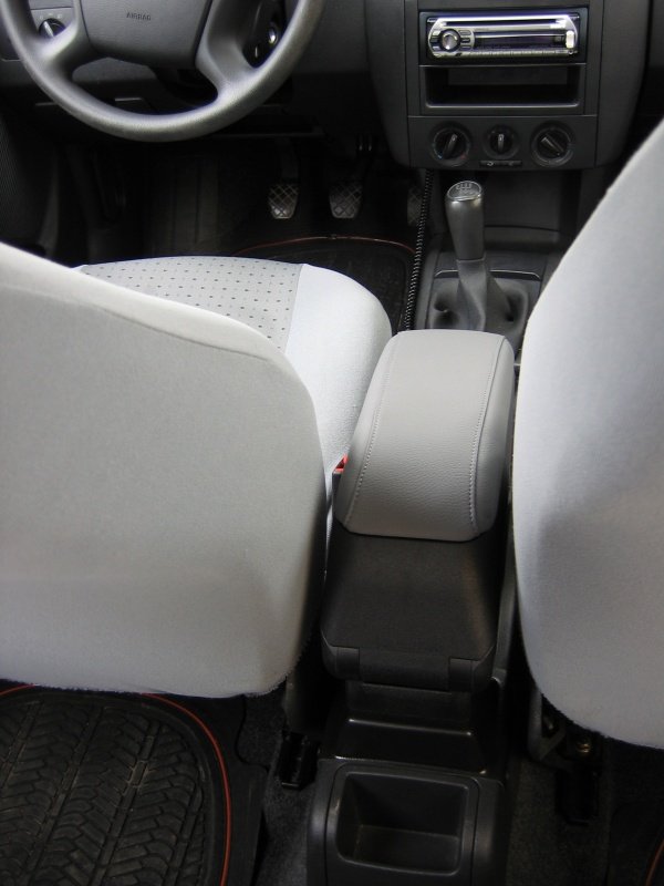

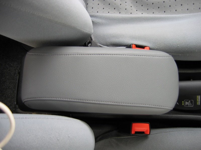

Am tot studiat si pe net si aici pe forum cum e cu cotierele astea si pina la urma am ajuns la o concluzie. Mi se pare aiurea sa gauresc masina asha ca am cautat alternative. Dar in concluzie am cumparat o cotiera de la Armster cu 220 ron si sunt super multumit. Se monteaza foarte usor, fara gauriri sau modificari, ai nevoie de o surubelnita. Eu zic ca e super ok dar cred ca pozele sunt mult mai sugestive. Iata si rezultatul:
Modificat de BogdanOnet
aceasta cotiera (din pozele colegului Bogdan) am achizitionat-o (anul trecut) odata cu masina de la dealer Piatra Neamt. Pret: 300 RON. Este foarte practica si usor de montat; nu necesita decat 4 holzsuruburi. Este foarte rigida, oricat de tare te apesi pe ea. Acest model se foloseste si la Logan.
