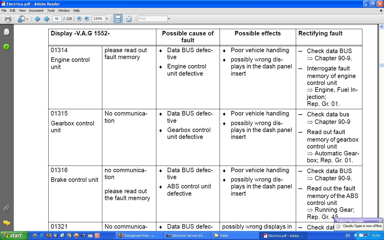

Ai rezolvat ceva? Eu am cautat si despre eroarea 18027 Add. 01 nu am gasit nimic dar am gasit ceva despre eroarea 01314 -Add. 17.
Cauze posibile: -DATA BUS cu probleme sau ECU
Remediere: - Verifica DATA BUS sau interogheaza memoria ECU
Din ce vad aici rezolvarea e posibil sa fie in 18027 care nu stiu ce e. Poate se mai gaseste cineva mai priceput.post-10189-1211818316_thumb.jpg
Sorry :icon_thumright:

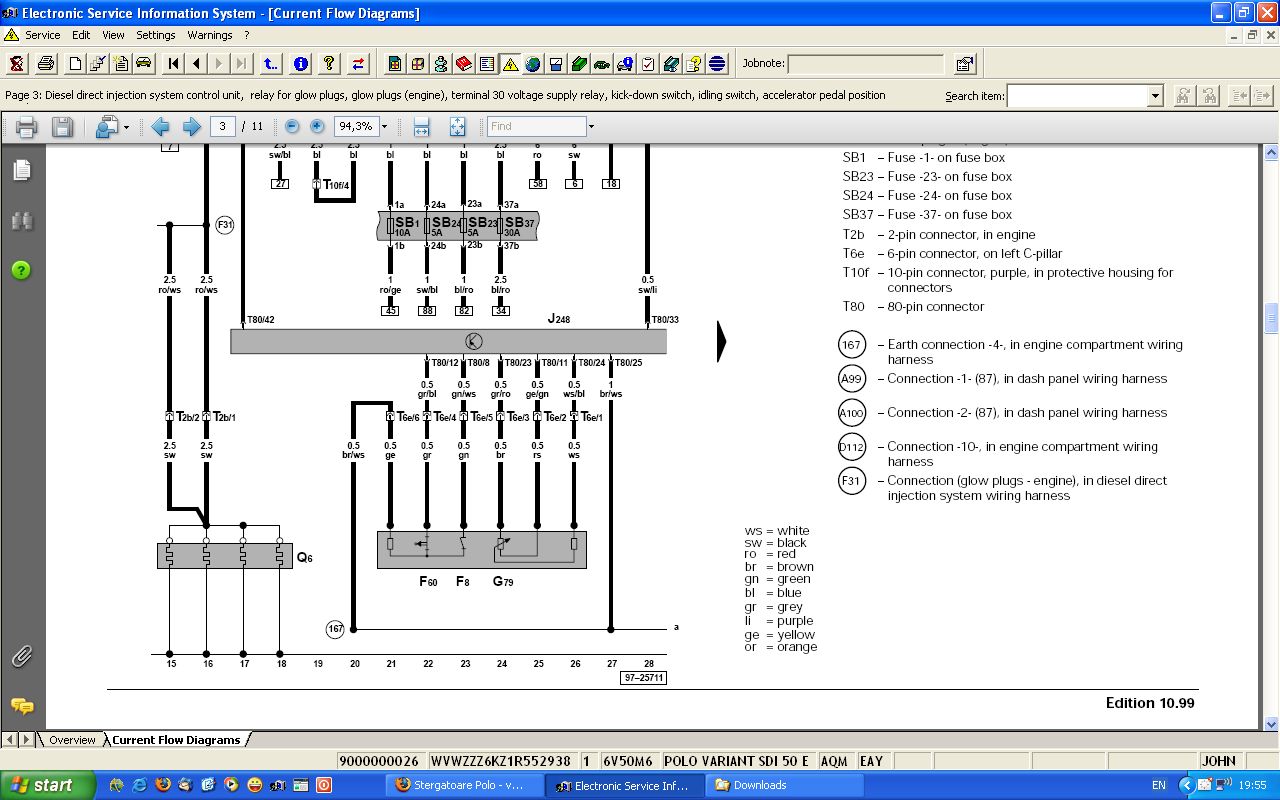

Revin cu informatii noi. Din ce am gasit releul de stergatoare e J-31 iar la tine eroarea tine de J-52. Mai caut.post-10189-1211819542_thumb.jpg :icon_thumright:
Modificat de ionel.d.2007

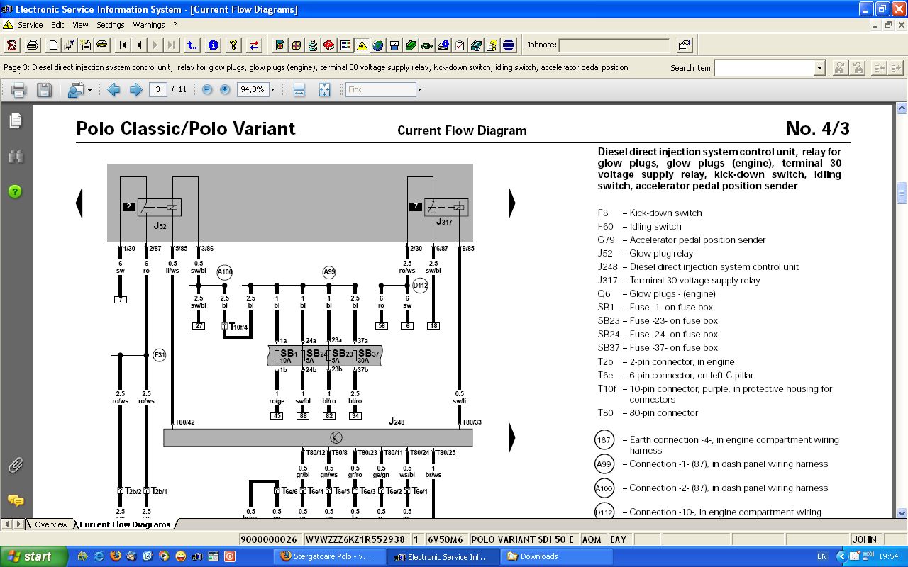

ionel.d.2007
Revin cu noutati. J-52 cred ca se refera la releul pt. bujiile incandescente.post-10189-1211821082_thumb.jpg post-10189-1211821108_thumb.jpg :icon_thumright:
