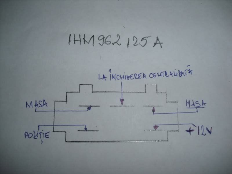

Dupa cum stiti masina poate fi inchisa/deschisa din interior, ca masura de protectie, prin apasarea/tragerea butoanelor de blocare a usilor - pindoors. O masura mai eleganta, existenta pe varianta SUA (Jetta3) este instalarea butonului pentru inchidere/deschidere in bord. Acesta se plaseaza in locul unui buton fals deasupra scrumierei.
Butonul are codul 1HM 962 125A si din cate stiu nu s-a pus pe modelele europene. Mufa care se cupleaza la acest buton am luat-o de la o instalatie de geam electrica, aceasta potrivindu-se perfect.
Firele se leaga conform schemei. Practic, butonul inlocuieste pindoor-ul. Comanda la pompa de vacuum se leaga la firul de culoare negru/rosu ce vine pe pinul 4 al pompei de vacuum din portbagaj
schema de montaj
Modificat de paul_ral
daca inlocuieste pindoor-ul, acesta nu mai poate fi folosit?Sau se poate lega butonul ca si o comanda dubla pentru pindoor?
Nu am incercat sa vad daca mai merge de la pindoor
paul, gasesc butonul acela pe la noi oare? si eu as dori sa imi pun asa ceva ...
Am adus 2 bucati, una i-am dat-o lui Lulu. Incearca la reprezentanta dupa codul butonului.
