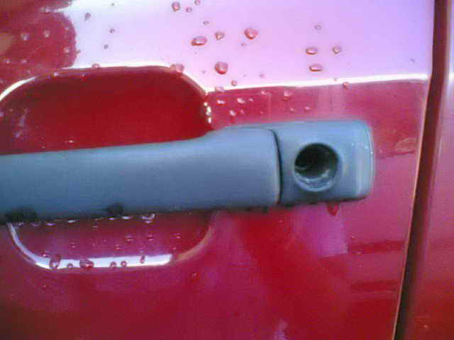

Salut, am o problema (destul de des intalnita din cate vad) cu butucul de la usa soferului, si sunt mereu nevoit sa deschid/inchid de pe partea dreapta. Merge in gol, si nu numai atat, daca trag foarte usor de butuc spre mine, iese fara niciun fel de problema. Maine vreau sa desfac usa si sa incerc sa ii dau de cap. Daca aveti ceva sfaturi, sa ma duc la 'sigur' v-as fi recunoscator.
P.S. a mai semnalat cineva problema pe o pagina anterioara, dar nu a raspuns nimeni pe tema asta.
Modificat de kytz

  kytz a scris:
Cred ca s-a rupt tija care face legatura dintre butuc si yala.Asa am patit si eu la portiera soferului,mi-a facuto un prieten la strung...
@ kytz s-a rupt tija care face legatura dintre butuc si yala.Nu trebuie sa dai toata usa jos pentru a o inlocui.Pe laterala usii ai suruburi care tin manerul.Acela il desfaci si o sa iasa afara.Tija se poate sa gasesti la dezmembrari.
multumesc. o sa incerc maine, sa vad despre ce este vorba.
