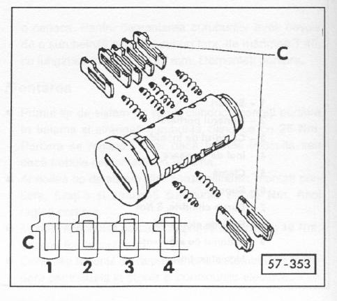

@SBA: poti lua manerul de pe partea dreapta, sa il pui pe stanga, am facut-o eu, asta daca nu te pricepi sa iei doar butucul

este simplu i o poti face si tu acasa. Daca cheia de la contact, merge la butucul de pe partea dreapta, se poate muta tot manerul de pe partea dreapta pe partea stanga, asta in caz in care nu vrei sa schimbi doar butucul. Este o operatiune foarte usoara.
Mult succes, te asteptam cu noutati
merge. se face relativ usor daca cureti cu atentie piesele. Fii atent unde sar arculetele... Lamelele au diferite dimensiuni si le inversezi intre ele. Uite niste poze. Eventualele asperitati le poti ajusta prin pilire.
Eu am modificat asa butucul portbagaj si torpedoul. Mai mult, am pus lamele in plaus la portbagaj (extra safe), el avand doar 4 lamele. Daca gasesti la dezmembrari, te duce cu totul, fara chei la 50 ron.
Si eu am fost nevoit sa asez lamele la butucul de la torpedou dupa ce mi-au sarit,si acum pot sa il inchid cu cheia din nou.
E foarte simplu cum spune si CVA G3
Modificat de Amedeo
Trebuie doar vointa, rabdare, si foarte multa atentie, sa nu uiti care cum vine.
Succes, te asteptam cu noutati
