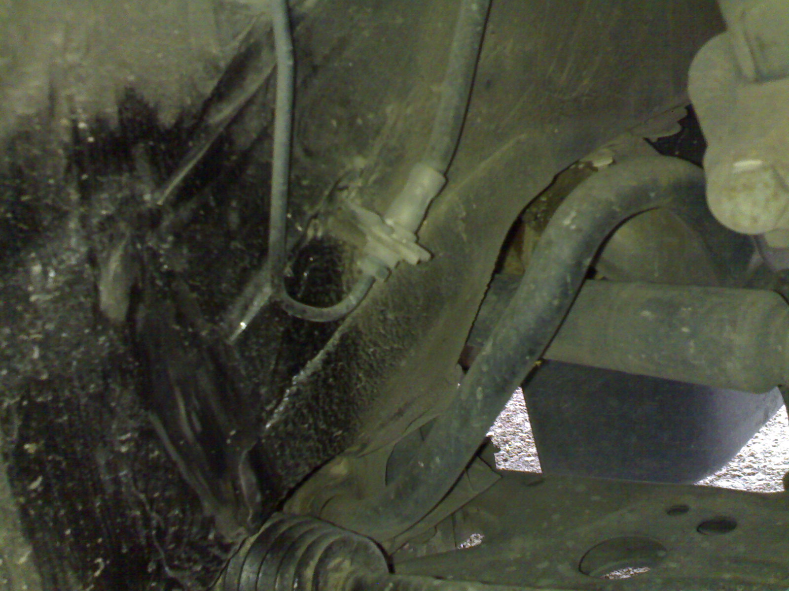

Am vazut azi ca am vopseaua frecata in locul unde se apropie roata de caroserie cand iau maxim stanga...pun si o poza,voi ce ziceti cam care ar putea fi cauza :angry:
Vad ca atinge si racordul flexibil de la frana...ai mare grija.
Cauze posibile:
1- janta stramba si de alte dimensiuni, mai mari decat cele stock;
2- bascula sau bileta un pic idoite, dar ar trebui sa observi daca e cauciucul tocit;
Parerea mea este sa mergi neaparat la o verificare, geometrie ceva, de urgenta.
naspta faza.... dimensiuni necorespunzatoare la cauciucuit/jante...... bucse bascula; bascula stranba...cadru stramb....
de cand freaca?
de cand freaca nu stiu...dar freaca doar de caroserie in rest nu atinge nimic,gumele sunt 225/45/17pe jante de 17 J 7cele stock ,normale...se vede asa pt. ca am dat eu cu vopsea....pe guma nu se vede nimic.
Modificat de shakeru06
Daca zici tu ca nu mai atinge altceva, ok. Mie asa mi s-a parut, ca e luat praful de pe conducta de frana, inainte de imbinarea cu racordul care duce la etrier.
In cazul asta, mai vezi sa nu fie desprisa din suruburi/cleme aparatoarea de plastic. Asta ar fi cel mai fericit caz.
Uite mai pun o foto poate se vede mai bine dar freaca pe fier ,spre interior
nu este caseta de directie pusa pe mijloc, vireaza mai mult in acea parte.
