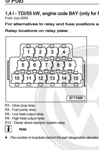

Ma poate ajuta cineva unde anume este releul pt pompa de motorina la motorul 1,4 diesel (BAY)? Si cum pot sa l identific, presupun ca sunt mai multe relee amplasate impreuna.
Am schimbat pompa de motorina crezand ca e defecta, dar apoi am realizat ca nu ajunge curent/semnal in mufa care se conecteaza la pompa. Acel “bazait” la punerea contactului nu mai este prezent.
Am cautat pe net, dar n am gasit nimic concret.
Multumesc anticipat

Am verificat ambele pompe de motorina din rezervor (cea originala si cea cumparata) pe direct (alimentate la baterie) si se aude acel bazait, deci par sa functioneze.
Problema e ca nu am curent pe mufa respectiva si m am gandit ca o posibilitate ar fi releul, numai ca nu stiu care e acesta.
Am verificat toate sigurantele si acestea sunt bune.
Nu sunt sigur daca releul e montat sub volan si ce numar / cum sa l identific.

Anul fabricatiei este 2003
Nr 4
