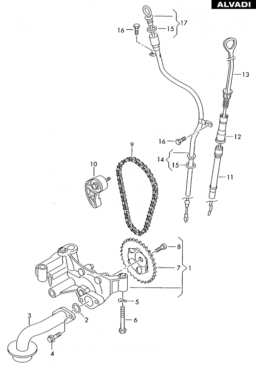

Salut.Am achizitionat de curand( trebuie sa ajunga din Germania saptamana viitoare) un Passat B6 an fabricatie 2010 luna 09 cod motor CBBB 170 CP.Intrebarea mea este sunt probleme la axul pompei de ulei?Ma sfatuiti sa verific axul cand schimb uleiul?Multumesc!!!
2010 nu are problema axului de la pompa de ulei
Multumesc EEXCALADE.Alte verificari ce imi recomanzi sa ii fac la primire? In afara de distributie ulei si filtre, placute etc?
Verifica prezenta spanului la valva de pe pompa

Dar in legatura cu pompa de ulei?Imi poti spune daca are probleme cu axul?
Eu am cautat pe un site de piese si am gasit pentru codul VIN urmatoarea pompa  038115105c si vad ca este pe pinion.Voi avea probleme cu axul?
Multumesc anticipat!

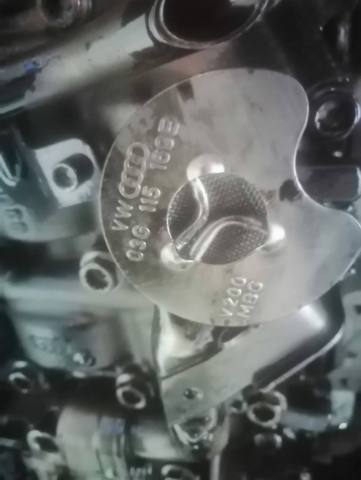

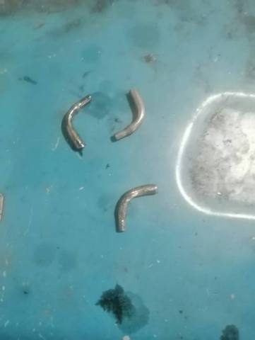

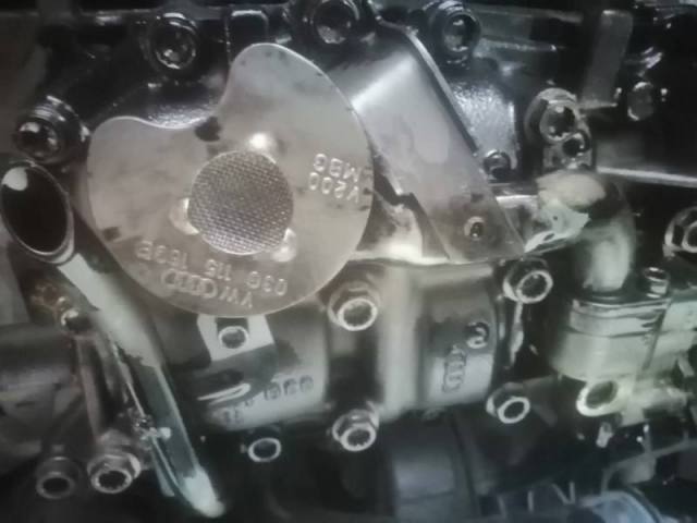

Salutare colegi, azi cand am dat baia de ulei jos ca sa schimb axul de la pompa am gasit astea prinse in sorbul de ulei. Băiatul care mi-a schimbat axul a zis ca  ar fi ungerea de la cilindru, "gâscani" a zis el, si ca ar unge axul de la biela si cilindrul.
Cei care au umblat la motor (segmentat, etc..) ma poate ajuta cu un sfat? Se poate monta altele, avand in vedere ca la capete se vad clar sunt rupte de undeva? Sau se mai poate merge asa?
Masina e passat b6 ,cbbb, 170cp, 2009, 270196km
Comanzi noi dupa seria de sasiu, se livreaza inclusiv cu surub.
Se gasesc noi? Cum se numesc? Sau cum sa caut mai exact?
Te rog spune-mi si cum trebuie facut daca sti, trebuie demontat tot moturul sau se poate pe jos, daca scot pompa de ulei. Sunt disperat
Modificat de RLine 2009
Se numeste duza ulei pentru racire/ungere fusta piston si la motorul tau are codul 038 103 157 B. Normal ar trebui sa se poate schimba prin partea de jos a motorului, dupa ce se da jos ansamblul pompa de ulei + arbori de balasare, dar nu sunt sigur.
Si daca vrei sa stii ce fac gascanii aia:
Modificat de adrian001
Multumesc mult colegule, sa-ti dea d-zeu sanatate!
Le-oi gasi la noi s-au  de pe afara?
Si cel mai important de ce s-or fi rupt toate 3? Imi e ca le schimb si se rup iara si nu am facut nimic..
Pai in totul sunt patru, deci tragem concluzia ca unul e posibil sa fie intreg sau pe punct de rupere. Nu am idee de ce s-au rupt, dar poti sa inspectezi zona si duzele vizual cand le dai jos in ideea de a identifica cauza. La noi ar trebui sa le gasesti la reprezentanta, dar stiind ce preturi practica VW, nu cred ca o sa fie prea ieftine.
