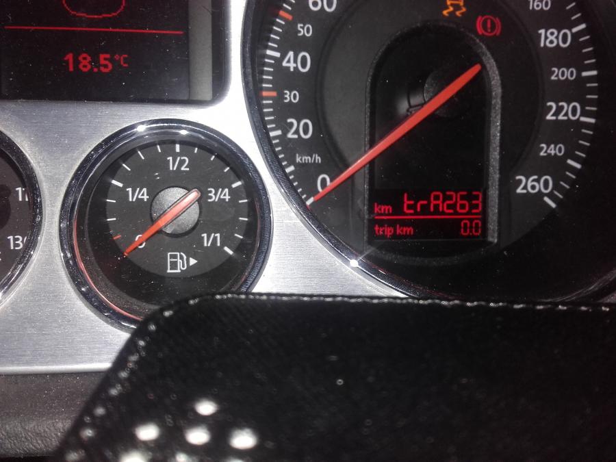

Buna seara ,as vrea sa va intreb daca ati mai intilnit careva din voi o problema cum am eu ,am un passat din 2008 ,2,0 cod motor cbab 140 cp ,pe ceasul de km in loc sa imi scrie cati km am im apare ERA267 atasez si poza si mai percizez ca nu functioneaza lumina de interior nu merge casetofonul , si nu se mai aprinde farurile cand deschid sau inchid  masina  sper sa ma puteti ajuta cu ceva idei  mersi
ps am mai facut citva km de cand am facut poza mersi

Din curiozitate.e Euro 5? Lasa-mi te rog un mesaj.
Eu cred ca e primul lot cu motoare CR, dar euro 4, avand ceasurile cu rosu. S-ar putea sa fie luat din Romania, iar atunci inca nu era inca standardul E5 certificat.
