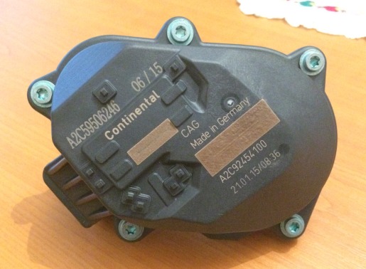

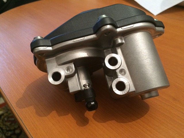

Am cumparat motorasul pentru galeria de admisie, si mai jos gasiti pozele:
Caut acum sa vad unde pot sa-l montez si sa-i fac "adaptarea" in VagCom, defapt invatarea cursei, din cate am inteles...
Daca il pun si nu e ok, pot sa-l dau inapoi si sa iau galeria completa si voi inlocui tot.

Poze motoras galerie admisie:
post-145084-0-08072800-1450099345_thumb.
post-145084-0-65732000-1450099349_thumb.
post-145084-0-27606300-1450099353_thumb.
