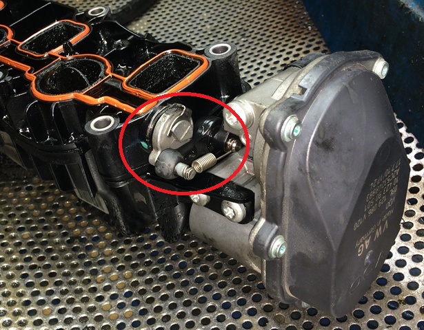

Eroarea P2015 - 000 - Implausible Signal la CBAB nu se datoreaza clapetei de admisie, EGR-ului, clapetelor sau parghiei de actionare a clapetelor swirl, ci motorasului care actioneaza acele clapete. Eroarea apare din cauza uzurii pintenului de oprire a mecanismului din interior.
Rezolvarea este pe diesel geek, linkul postat de Florin, sau de improvizat un opritor in motoras. Nu e mare scofala.
La admisia din aluminiu este foarte simplu, la cele din plastic s-ar putea sa fie nevoie de demontarea galeriei, nu stiu daca motorasul poate fi demontat usor de pe galerie

      Multumesc pentru explicatii Valentin. Din cate banuiesc, la mine se poate sa se fi dus motorasul sau ceva din el din cauza intepenirii axului care misca clapetele. Banuiesc asta ca fiind cauza, pentru ca la curatarea galeriei, acest ax nu putea fi miscat, iar dupa curatare, mergea relativ usor sa fie miscat cu mana.
Axul cu clapetele swirl nu poate fi mișcat dacă motorașul este montat, decât dacă îl forțezi zdravăn. Dacă motorașul era demontat și axul tot nu se mișcă liber înseamnă că depunerile împiedicau mișcarea sa normală. Brațul de acționare a motorului mai are un arculeț cate are rolul de a deschide clapetele dacă brațul se rupe, însă arculețul este destul de slab, mă îndoiesc că poate învinge rezistența arcului motorașului, care este mult mai puternic.
Se poate să se fi blocat și angrenajul dințat din motoraș, însă cea mai comună cauza este uzura aia despre care am amintit mai devreme și pe care o rezolvă piesa aia de pe site-ul american.

        Hm... e foarte ciudat pentru ca motorasul nu a fost scos de pe galerie cand am curatat, sunt poze mai devreme in postul cu operatiunea de curatare. Si asa montat, la inceput nu s-a miscat deloc, iar dupa a fost posibil sa-l miste cu mana. Din pacate nu am pus mana sa vad daca se misca greu sau usor dar se auzea sunetul de rotite dintate in miscare, probabil mecanismul din motoras.
       Unde se gaseste acel opritor care se uzeaza, in interiorul mecanismului din motoras?

Motorașul are un arc destul de tare, însă dacă tragi mai tare de clapete sigur se mișcă. Eu n+as fi făcut asta pentru ca brațul de antrenare pare destul de firav, cred ca e din ceva plastic.
Acum clapetele sunt acționate, se mișcă motorașul?
       Acum e montat inapoi pe masina, eroarea exista, deci in mod normal nu functioneaza. Este si motivul pentru care vreau sa schimb cu totul motorasul si sa pun unul nou, urmand ca pe acesta sa-l desfac sa-l studiez inauntru sa vad cum e ...
