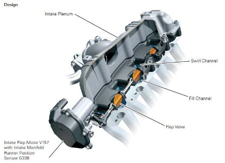

      Descriu mai jos problema pe care o am si as dori sa aflu pareri de la cei care cunosc motorul mai bine, eu sunt la inceput cu invatarea acestuia. Masina este cea din semnatura, Passat Variant B6 din 2010, TDI 2.0, 103 KW, 140 CP, Motor CBAB, km actuali: 262.000
Mi s-a aprins Check Engine si am fost sa scanez, gasind eroarea P2015 - Intake Manifold Flap Position Sensor.
        - Primul lucru ce am facut a fost sa ma duc sa fac o curatare clapeta acceleratie si EGR, avand in vedere ca nu am facut de cand am masina. Clapeta de acceleratie si EGR inainte si dupa curatare:
post-145084-0-09428900-1448436383_thumb.post-145084-0-42365600-1448436393_thumb.
post-145084-0-12887200-1448436589_thumb.post-145084-0-73492300-1448436603_thumb.
        - Insa am verificat ce se vede si in galeria de admisie (Intake Manifold) si arata cam asa:
post-145084-0-49040900-1448436797_thumb.
  Eroarea nu s-a putut sterge, e inca acolo si motorul nu are simptome semnificative, adica trage, merge ok.
Ceea ce am stabilit sa fac mai departe este sa curat galeria de admisie, si sa vedem apoi daca scap de eroare. Am cerut pret pentru o galerie noua si este aprox 1650 de ron, la care o sa se adauge manopera de montaj. Pentru curatare ma astept undeva la 400 de ron.
Galeria de admisie arata, teoretic, cam asa inauntru:
post-145084-0-19292400-1448436613_thumb.
Astept pareri de la cei care cunosc foarte bine acest motor.
Modificat de Dan-Danutz
solutii - alta galerie sau asa ceva
         Mda... :) ar fi si asta o varianta, oricum dupa curatare si numai daca nu se poate inlocui partea de actionare (motoras) de la galeria de admisie. Plus ca piesa ar trebui construita dupa un releveu.
