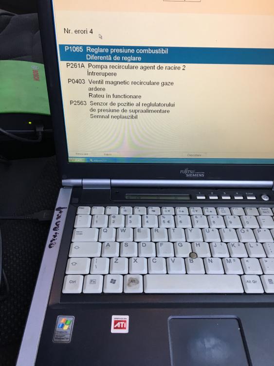

On 10/2/2017 at 11:50 AM, andrrei22ro said:
Dar tot nu am scapat de problema mentionata mai sus: simt puterea turbinei abia de la 2500 de ture. Cred ca a fost umblat in trecut la surubul de limitare al turbinei si dureaza prea mult pana aceasta face presiunea necesara.
e posibil sa fi intuit corect de prima oara capsula de pe racitorul de gaze.
la mine aia a fost desi eroarea o primeam de la actuatorul de pe turbo pe care l-am si achimbat degeaba.
Ce cod de motor?
Regulator presiune rampa
Pompa electrica de recirculare antigel
EGR
Actuator turbo
8 minute în urmă, EEXCALADE a scris:
Ce cod de motor?
EGR
Actuator turbo
CBAB este codul.  Dupa o alimentare a aparut intermitent martorul de preincalzire motor, iar dupa o repornire a disparut. Dupa doua zile a revenit timp de cateva secunde, la porniri, iar aseara a aparut si check engine pe care l-am sters azi dupa testare. Momentan nu au mai reaparut. Poate o fi doar motorina, sper. :)
Piesele mentionate o sa trebuiasca inlocuite ,mai devreme sau mai tarziu. Erorile nu sunt de la calitatea motorinei
Modificat de EEXCALADE
Si ce sanse ar fi sa apara o defectiune la toate aceste piese in acelasi timp?
