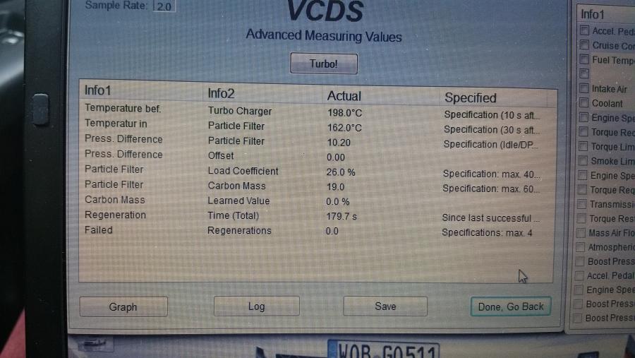

Ce parere aveti?
20160312_101823.thumb.jpg.07cb9950a56806
Ambele coduri de acces nu au functionat . Si inca ceva nu am gasit acel oil ash volume ...sa i vad valoarea .
O sa incerc cu search. Dar tot nu inteleg de ce nu mi a acceptat codul se securitate . :unsure:
Dar de valorile prezentate mai sus ce parere ai ?
Nu e nimic anormal. Din ash vol puteam sa vedem cam cat mai are filtru "viata".
