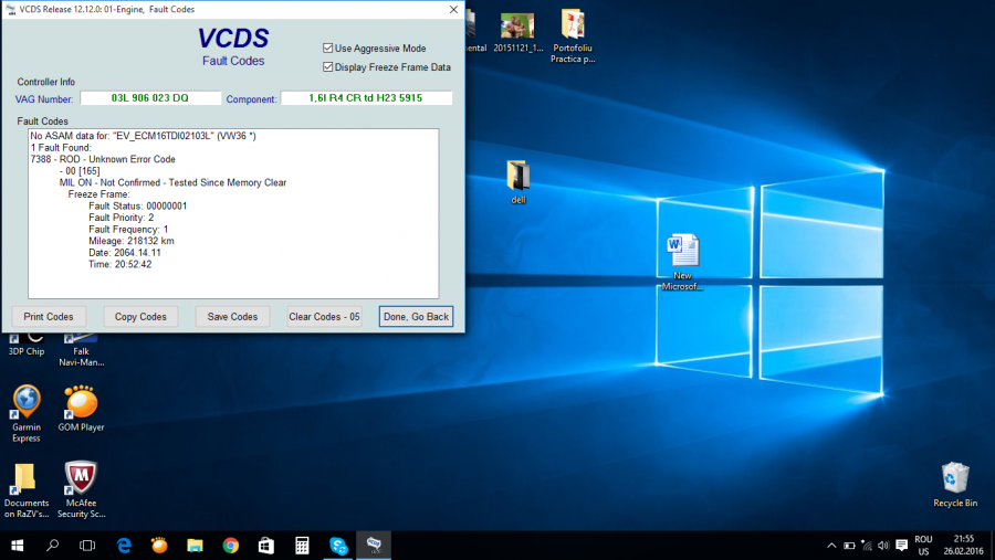

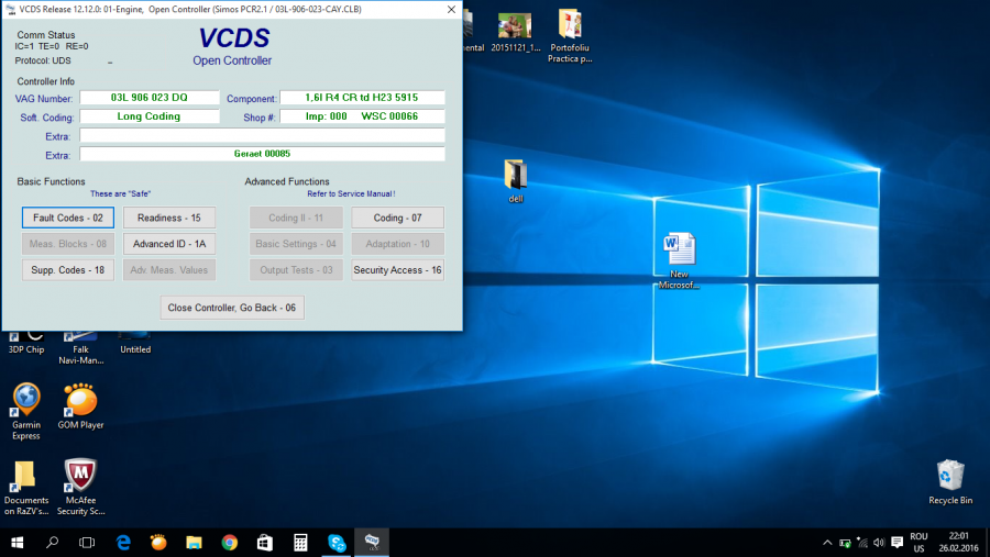

Salutare! Azi am reusit performanta sa infund "din nou" filtrul pe particule.
Cu motorina aproape pe rosu...mi s-a aprins martorul...Stiind ca regenerarea incepe dupa ce ai cel putin 1/4 de rezervor, am mai mers cam 70 km pana sa alimentez, cu circa 5 opriri. Am facut plinul si bineinteles ca om grabit ce sunt nu am mentinut turatia intre 2000-2500 cu a 4-a sau a 5-a, ci i-am dat pedala. Ideea e ca in vreo 35 km parcursi, bineinteles cu configuratia terenului defavorabila unde eram obligat sa reduc si sub 50 km/h, implicit viteza a 3-a, am tras pe dreapta, am oprit si am pornit motorul sa vad daca se stinge pictograma filtrului. A doua mare greseala. Pictograma a mai ramas 2 min, s-a stins apoi, dar surpriza...apare marotrul sprirala+ limp mode ! Hent careu ! am ajuns cu ea acasa dupa inca 25 km si i-am facu scan. Iese eroarea din atasament. Acum, nici pe valorile DPF nu ma lasa sa intru (probabil interfata piratata) - din nou atttach.
Regenerare fortata...nu i-am mai facut personal, iar cand intru sa ca bag codul 27971 sau care o fi el , nu se intampla nimic.
Are cineva o procedura de regenerare fortata ? Reusesc sa o fac eu sau trebuie neaparat sa merg la service ?
Nu iti merge acel cod ptr regenerare. La CR-uri il genereaza interfata. Functie de gradul de incarcare se poate face standing sau in merg. Vezi aici.
Revin cu solutionarea problemei. Am fost la service si am facut regenerarea forțată de pe loc.30 min a durat operațiunea.  Sa vad ce fac cu interfata sa.nu pot citi valorile DPF. Week.end placut
