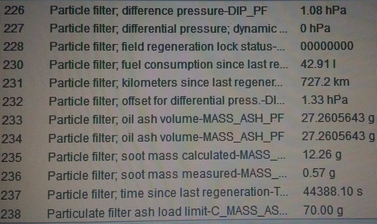

Care din rezultatele din poza arata incarcarea filtrului?Orice parere despre rezultat este binevenita!
post-23473-0-26730700-1443562878_thumb.j
Modificat de GinelSB
Cred ca incepea o regenerare.
Incarcare 235 si 236.
Aia actuala 235
