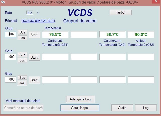

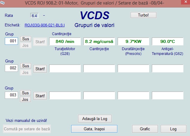

Posteaza grupul 001,07,013 La relanti cu motorul cald
Modificat de EEXCALADE
Am facut printscreen la toate grupurile.
post-98808-0-19745700-1440011778_thumb.j
post-98808-0-43119900-1440011778_thumb.j
post-98808-0-58849900-1440011778_thumb.j
Cantitate injetata foarte mare(8,2),trebuie sa fie aprox 4,7mg. Repozitioneaza cureaua de distributie cu cale specifice
Si astaa poatee fi doarr de la distributie montata prost? In contextul in care are corectii bune pe injectoare?
Deci maine dimineata merg la mecanic si-i spun sa repozitioneze cureaua de distributie si gata? O sa creasca temperatura suficient sa faca regenerare?
