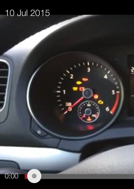

Are sigur.La punerea contactului o sa vezi martorul de mai jos
post-74110-0-24615400-1436527702_thumb.j
Doar daca e anulat . An 2009 CR e euro 5 si sigur a fost fabricat cu DPF
Modificat de EEXCALADE
Are sigur , se si aprinde , uitete in cadranul din stanga , martorul este pozitionat sus intre martorul de baterie si cel de ulei .
In clipul postat iconul cu DPF apare la secunda 00.01 langa 2000 rpm
post-74110-0-26869500-1436550312_thumb.j
Multumesc!! Dispare atat de repede ca nu l-am prins cu privirea:)
