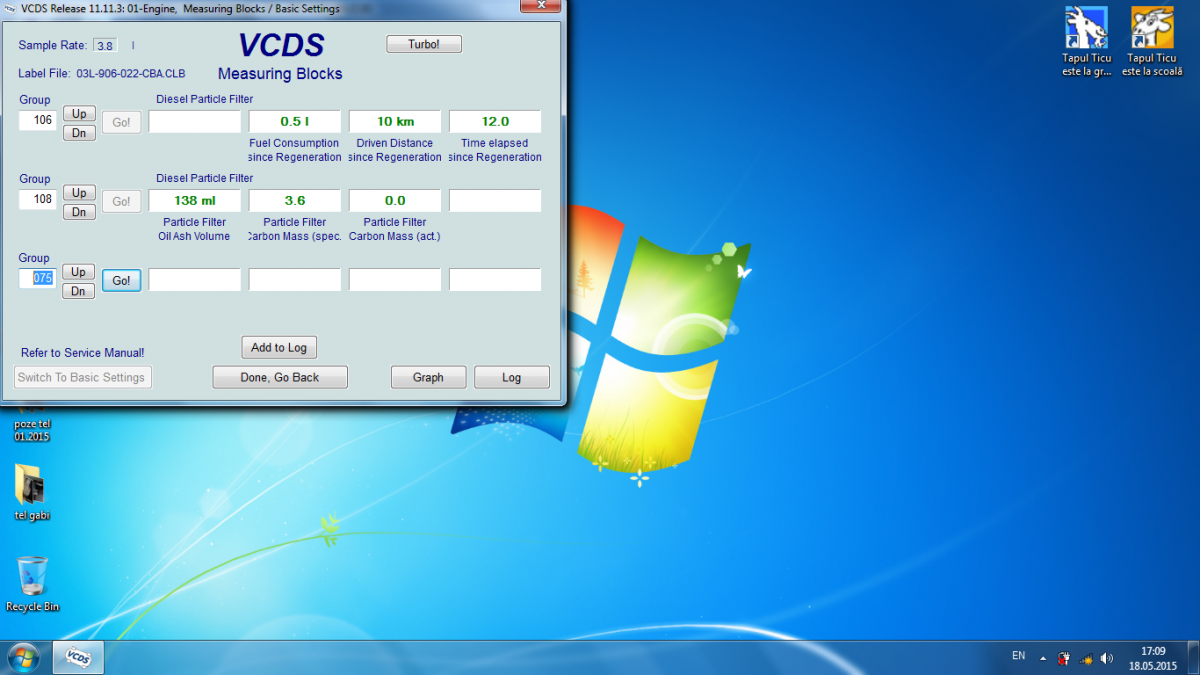

Salut, ieri mi-a facut si mie prima regenerare de cand am luat masina(aprox. 3 saptamani),azi i-am facut si o scanare sa vad daca are ceva erori, si am intrat si la chanel 106,108 sa vad valorile filtrului de particule(am atasat un print screen) , masina are acum 196000km.Cum vi se par valorile? Sa ma pregatesc pentru ceva surprize neplacute?
post-43515-0-44428100-1431964918_thumb.p
Daca citeai o pagina mai in urma vedeai ca la 175 ml de cenusa se inlocuieste filtrul. Tu ai 138ml, deci mai merge destul
