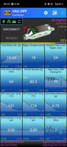

aseara, am verificat filtrul de particule cu vcds-ul si am datele din poza de mai jos.
am o nelamurire legata de valoarea volumului de funingine masurat: este ok sa fie cu "-"? Motorul era rece, la ralanti. Are sens sa mai incerc o scanare cu motorul cald?
Mentionez ca nu am erori.
