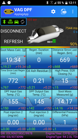

puteam sa-l resetez si eu dar daca lua foc era pe barba mea. asa am preferat la service ca sa fie pe barba lor :)) omu de la service dupa ce resetase filtrul m-a trimis asa ca ii ok fara sa mai seteze la loc oil ash. treaba romaneasca. dupa resetare am facut o regen fortata, nush cat soot a ars ca era de la 0. dupa resetarea fortata, i-am setat la loc filtrul la 0.05ml oil ash, mi-a dat vreo 23g cenusa, am facut o regen fortata in mers, l-am dus pana la 5-6, apoi am setat din nou oil ash la 0.21ml cum era inainte de toata intamplarea, mi-a mai dat vreo 20 si ceva soot, i-am mai facut o regen fortata in mers, s-a dus pana la 5g soot. deci din cei 42g inainte de reset cred ca l-am desfundat cat de mult se putea.. si am lasat-o asa. presiunea acum e sub 5hpa in idle. sunt foarte curios cum o sa fie regenerarile acum, daca se pastreaza intervalele. asa o sa-mi dau seama daca l-am afectat prea mult sau e ok. aviz amatorilor. nu mergeti prea mult in limp mode ca dai in alte belele mai mari

La 350 k km (CFFB) așa arată situația: image.thumb.png.e1a8d466493e1e609031dc14336fc985.png
