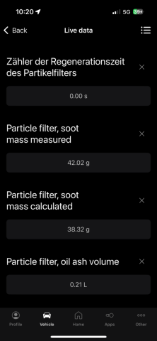

Am o skoda 2.0 150 cp dsrb si am facut o tampenie in sensul ca am tinut masina pe loc vreo 2 ore (cred) ca sa incarc alta masina, chestie care nu a mers dar nu stiam ca nu merge. Problema este ca acum face regenerari ciudate. Masina are 57k de km si in mod normal se facea regenerarea la vreo 150-200 de km de mers in oras si 250-400 in afara in fct de mers si unde mergeam. Eh, de cand cu treaba asta m-am trezit ca dupa 80 de km la urmatoarea pornire face regenerare, gen are 14-15g in vagdpf, face 80 de km si apoi incepe regenerarea. Azi mersai mai mult si ajunsai pe la 180 de km fara sa opresc motorul si cand se facu o ora de mers incepu regenerarea... Ce o avea? Faza e ca atunci cand incepe regenerarea scrie care 24 de grame dar ea efectiv arata ca are 14-16g... azi in 180 de km abia se adunara in jur de 10 grame... Pot sa ii fac ceva?
passat19tdi
Ai doua mase de cenusa acolo, masurata SMM si calculata SMC, regenerarea tine cont de cea calculata.  in afara localitatii, mers constant, turatie peste 2000, SMC este mai mare decat SMM, in oras sunt cam egale. Un alt parametru important este presiunea diferentiala, care la o anumita valoare declansaza regenerarea. Poti avea un senzor decalibrat, nu defect.
Multumesc! Am citit pe net dar nu imi dau seama cum vad smm, nu doar smc.
Legat de senzor, nici presiunea aia nu o vad clar. Pot scoate ceva sa curat? Am senzatia ca iar ma duc la dealer, le zic si plec ca nu are nimic masina....

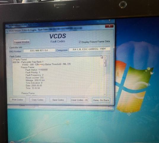

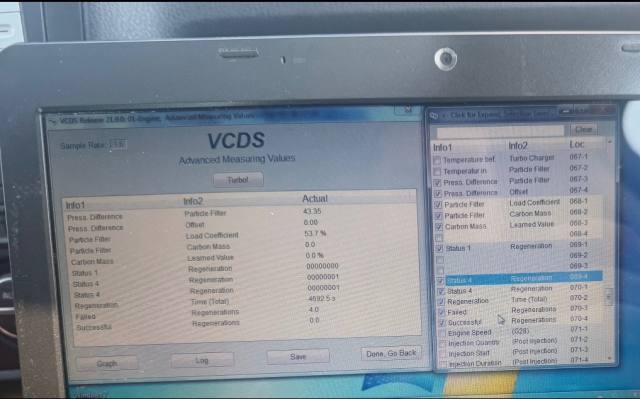

Salutare, am și eu o problemă cu golful 5 1.9 105 cai cu DPF, de câteva zile s au aprins cei 3 martori DPF, check engine și spirala(licăre intermitent), am încercat să cu vcds ul să forțez regenerarea, a scăzut încărcarea filtrului undeva la 21% după care a dat failed. De asemenea a intrat în limp mode și nu mai trage. Atașez și o poză cu eroarea pe tester și un print din timpul regenerării. Nu știu dacă are vreo legătură însă se pare ca și indicatorul de motorină rămâne pe full, deși când pornesc martorii de verificare urcă de la 0 la full.
conform erorii, nu DPF e problema, ci procesul de regenerare care nu are conditii optime. Trebuie sa cureti / inlocuiesti racitorul de gaze EGR si sa verifici sa nu fie sparta ceramica de la DPF
nu mai pornii regenerari pana nu cureti racitorul , ca faci mai mult rau.
O să verific, mulțumesc frumos!
Cum se verifica ceramica de la DPF?
vizual
Presiunea diferentiala enorma! Probabil filtru colmatat sau topit.
NU mai incerca regenerari fortate ca poate ia foc masina! Fa o inspectie vizuala si vezi cum arata DPF.

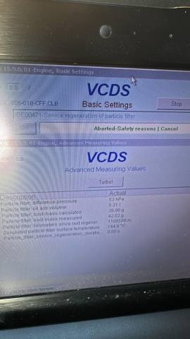

Salut, joi mi s-a spart furtunul de la intercooler, curand urma o regenerare. A trebuit sa merg 400km asa, nu s-a putut regenera. Intre timp mi-a aparut eroarea din poza. Am schimbat furtunul dar spira tot palpaie + bec dpf on. Am incercat sa o regenerez dar nu vrea si pace.  Ce pot face? Mersi
O sa incerc mai pe seara fortarea cu vcds.. din odbeleven orice am incercat (pedala frana, acceleratie, EOL, security etc imi da exited due to safety reasons)
Modificat de LonestarX
Noh ca am incercat…

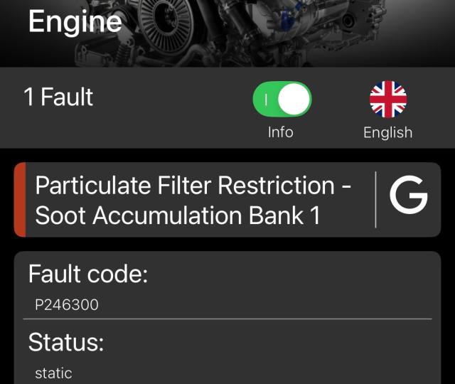

Am un carista, am incercat sa ma uit si cu carista si cu carscanner dar nu imi da smm...

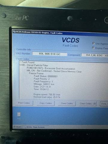

Eroarea e foarte clara :  - Excessive Soot Accumulation
DPF-ul necesita curatare/inlocuire

m-am dus la un service, mi-a resetat filtrul si a pornit regenerarea. vazusem la baiatul asta schema asta cu precizarea ca dupa regenerare, trebuie setat la loc filtrul ptc pornirea regenerarii tine cont de oil ash. oare o fi ok toata treaba asta? https://forums.ross-tech.com/index.php?threads/33825/post-286235
Daca ai scapat fara sa ia foc masina e ok-ish! Riscul era sa fie colmatat masiv si eventual sa iti distruga turbo din cauza presiunii.
