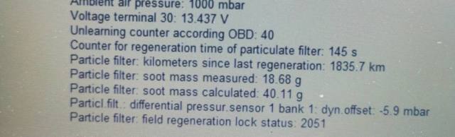

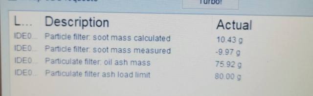

Am iesit azi cu ea la un drum pe centura A0 dus-intors de 2 ori... Eu in dreapta cu vcds stergand erorile din cand in cand si am ajuns la aceste valori.... La un moment dat eroarea de dpf a disparut dar a ramas cea de turbo. Acasa in parcare s-a aprins martorul de dpf.. In rest nici o eroare. Probabil daca merg cu ea se va aprinde din nou spirala.... turbo...pe loc nu se activeaza... Oare sa se fi curatat dpf si sa incerce regenerare sau imi fac iluzii aiurea?

@Parpalicipune din poza și cu presiunea diferentiala. Daca este aproape sau peste 10mbar la relantiu, îți recomand sa cureți dpf-ul la cei de la Odorheiu Secuiesc, deoarece fiind o mașină de clasă mică, cel mai probabil s-a mers cu ea foarte mult în oraș. Degeaba ai mers și și-a făcut regenerare, dacă presiunea diferentiala este mare

Asta e de pe drum...
Acasa la relanti era 3...5 maxim
Andrei1309
@Parpalicidar la tine presiunea diferentiala e cu -? Normal trebuie sa ai o valoarea pozitiva, nu negativa. Daca e cu - încearcă sa schimbi senzorul de presiunea diferentiala
Am vazut si eu asta si mi se pare ciudat dar cu motorul oprit e ok

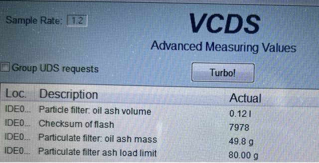

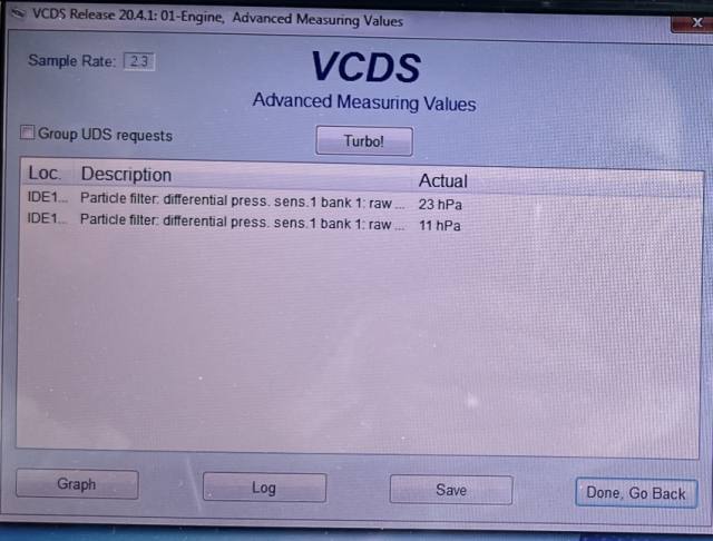

Buna ziua, observ in ultima perioada ca am regenerari destul de frecvente, in ultima saptamana au fost in jur de 40 de km distanta intre ele.
Atasez niste poze din VCDS, nu prea stiu ce sa urmaresc, si daca sunt probleme cu ceva. Masina nu are nici un DTC activ, nici un martor aprins in bord. Functioneaza perfect normal.
Ceva pareri in legatura cu datele de mai jos?

sandumbogdan
Filtrul are 50 grame din maxim 80 deci mai are cel putin 100 mii km de mers. Problema e in alta parte, trebuie sa gasesti cauza pentru care face regenerarile dese.
Presiunile alea diferentiale cum au fost luate? Cu motorul oprit, la relanti, in mers?
Buna, masuratorile au fost facute la relanti cu AC pornit, clima tinea motorul la 1000 de ture, era foarte cald. Presiunile alea imi dau si mie cu virgula din ce am citit mai sus.

Având în vedere ca mașina este euro 6 e normal sa ai regenerari în oraș dese, dar nu la asa distanta. Din ce am observat la alți oameni pe oraș la euro 6 trebuie sa ai undeva la 150-200km. Dacă presiunile alea sunt la relantiu, ți-aș recomanda sa cureți dpf-ul la Odorheiu Secuiesc. Tot dacă mașina nu are nici o problema, măcar îl cureți preventiv ca să ii mai lungești durata de viață.
