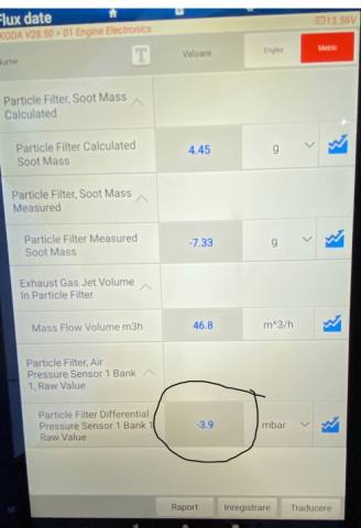

vezi si cu motorul oprit ce presiune diferentiala iti afiseaza.
Poate este senzorul defect
Dan Adrian 1975
Arata -1  -1,3

Ar trebui sa arate 0 dar si -1 e destul de aproape. E ciudat ca se duce la mult sub minus in functionare.
Mie mi-a murit senzorul recent.
O perioada (cateva luni) imi arata -1 cu motor oprit, contact pus. Apoi o perioada imi arata -5.
Apoi am facut un drum mai lung si mi-a aparut check engine (imi arata -66)
Poate e si asta cam gata.. dar inca nu e dus cu totul.
Senzorul nou arata 0.

Incearca sa ii scoti mufa si vezi daca se schimba valoarea. Am citit ca acesta cu motorul oprit trebuie sa afiseze 0
Totodata, poti incerca sa il inlocuiesti sa vezi daca afiseaza o alta valoare.

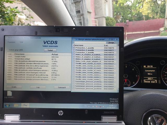

Salut.
Puteți sa îmi oferiți ceva informații despre filtrul de particule? Am atasat o poza cu datele. Menționez ca nu am erori în bord...masina merge bine. Presiunea diferentiala este cam mare? Datele sunt luate la relanti.
Masina are 336000 km.
cred ca de preferat ar fi sa pui poza imediat dupa ce termina regenerarea.

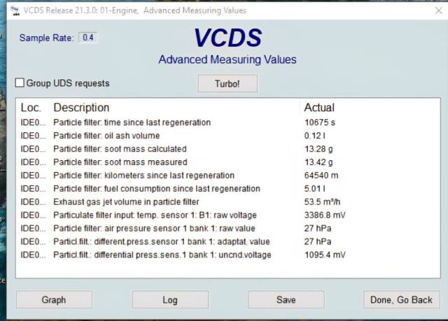

Am un tiguan 5n2 cu motor 2.0tdi 150cp CUVC. Fac drumuri scurte (3 -4km) in ultimul timp, si intra in regenerare la 100 -200km. Masina are 180.000km, toba foarte curata si nu am avut probleme in 5000km decand o am.
Azi am facut o diagnoza, as vrea sa imi spuneti cum sunt masuratorile.IMG-20250701-WA0006.thumb.jpg.4c62e139086c04d846cfc59737c5bb6d.jpg

Presiunea de 27 mbar e imensa daca motorul era la ralanti!
passat19tdi
Cat ar trebui sa fie?
Andrei1309
@passat19tdiin relantiu valoarea trebuie sa fie între 1 și 10mbar. Dacă aceasta valoarea este prea mare, ori ai o problema cu senzorul de contrapresiune, ori dpf-ul este înfundat și necesita o curățare (pentru asta ii recomand pe cei de la Odorheiu Secuiesc).
andrei_221
Max 5 mbar in relanti si max 50 mbar la 2500 ture in gol
Depinde și de motor, de ex la CUAA din câte știu e normal 10-15 după regen
passat19tdi
Motorul in cauza este CUVC. Am citit in alte parti ca presiune diferentiala dupa regenerare arntrebui sa fie intre 5 si 30hPa. Eu acum cu incarcarea de 13g as fi aproape de regenerare (18g), deci 27hPa nu e o presiune sa merg cu el la Odorheiu Secuiesc
