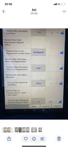

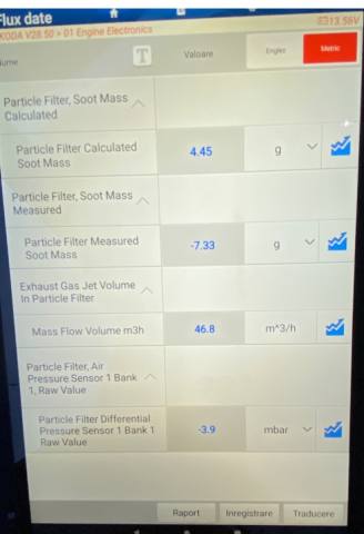

Buna ziua,postez si eu aici ptr a primii pareri legate de aceste valori,masina dupa ce se incalzeste nu ma trage cum trebuie dar are momente cand trage foarte bine,se comporta ciudat si aleatoriu ,valorile mi se par ciudate ,masurat mai mare decat calculat si dublu ca valoare , nu exista erori stocate in ECU !
vlahdacoroman
Nu din cauza respectiva nu trage,problema este in alta parte...mergi la un service,caută un om capabil  ca o pui in cap!
Modificat de vlahdacoroman

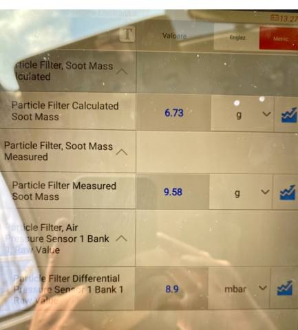

Dan Adrian 1975
Creste in continuare rapid
Oricum presiunea diferentiala este mare. Cat ai incarcarea filtrului? Pare ca DPF e pe "sfarsit de viata" - dar mergi la un service sa puna un diagnostic corect.
vlahdacoroman
Nu e presiune diferentiala!
La motorizările EA288 este chiar senzor de presiune, adică nu masoara diferenta de presiune dintre intrare si iesire dpf, masoara exact presiunea din evacuare si presiunea din dpf,unele motorizari EA288 au doi senzori,unul ptr dpf si unul egr!
Presiunea de 9 mbar e ok,se masoara dinamic in mers,nu trebuie sa depaseasca 300 mbar!
Fiindca e in limp!Este limitata...de asta creste soot masurat!Vezi ca nu regenereaza in limp

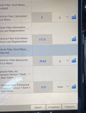

Dan Adrian 1975
Nu are erori stocate in ECU,am plecat de pe loc si presiunea calculata s a schimbat instant in 29g si a pornit regenerarea,este ceva ciudat acolo tinand cont ca nu are erori stocate
Masina este cu 2 senzori -motorizare euro6 ,nu stiu ce masoara fiecare !
vlahdacoroman
Nu e nimic ciudat,nu trebuie sa ai eroare ca ceva sa nu mearga bine sau sa fie in limp!
Masina are probleme,de asta soot calculat creste imediat...la 24g incepe regenerarea!
Dar nu finalizeaza daca e in limp,sau dupa ce o finalizeaza creste instant la 24 si o initiaza din nou!
Soot calculat este determinat pe baza unui calcul matematic pe baza senzorilor de debit aer,temperatura, presiune....etc!
Nu te mai juca,ca nu ii dai de cap...nu faci altceva decat sa expui turbina unei temperaturi mari,nivel ulei crescut,stres termic etc...

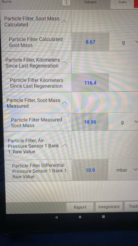

Astea sunt valorile dupa regenerarea care a facut o la 117 km fata de ultima iar penultima regenerare a fost facuta dupa 636km ,ceva nu este in regula
Dan Adrian 1975
Revin cu valorile DPF ,cele doua inregistrari sunt facute la cca 30min cu masina stand pe loc ,practic cred ca este imposibil ca valoarea masurata sa se dubleze inn30 min la relanti si plus de asta valoarea masurata mai mare ca cea calculata stiu ca nu e ok !
Date insuficiente,nu se poate ghici care e problema.
Ai nevoie de o constatare amanuntita.

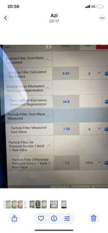

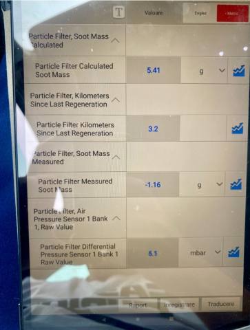

Revin cu problema,poate ma lamureste cineva,cele doua valori sunt integistrate la interval de 35 km intre ele,masurat si presiunea diferentiala au valori ciudate
Cum arata tevile de esapament ?
Pare ca e o problema la motor care incarca dpf-ul
Valoarea calculated shoot mass pare ok sa creasca de la 4.45 la 6.73 in 35 km.
Valoarea measured shoot mass nuprea arata bine pentru ca 1. pornise de la mult prea minus, am mai vazut valori negative dar nu asa de mari si 2. a crescut cu 16.91g ceea ce e foarte mult pentru numai 35 km.
Mai vad ca ai presiune cu minus la unul din senzori, oare nu e posibil sa fie acel senzor defect si din cauza lui sa iasa si measured shoot mass gresit?
Cum arata tevile de esapament ??
