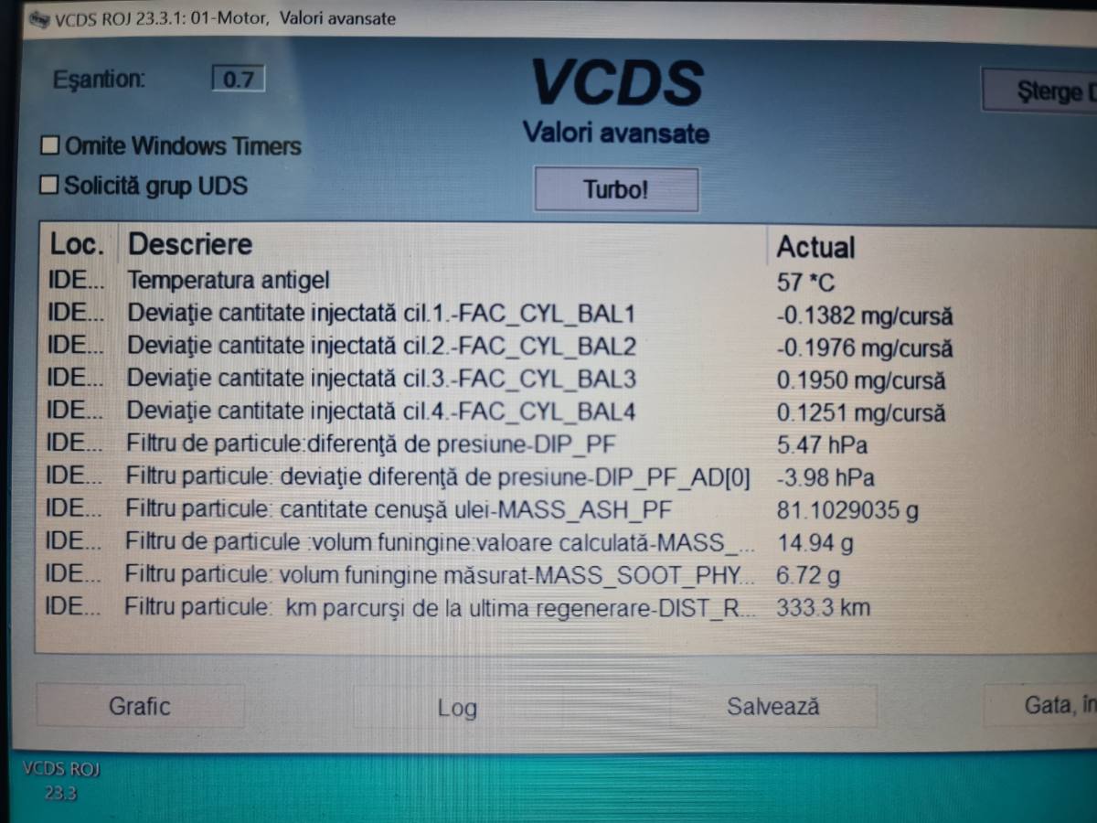

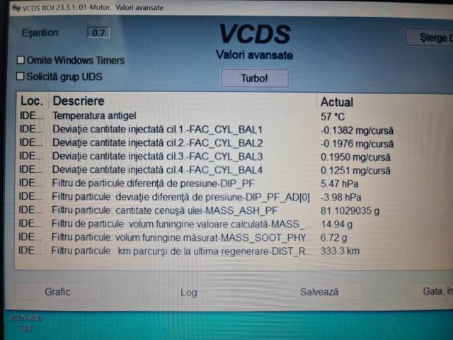

Salutare , dețin de puțin timp o Octavia 4 , 2.0tdi 150 cp. Am o problema destul de serioasă cu ea , după 2000 de km m.am trezit cu nivelul ridicat la ulei(400 ml)  , a băgat motorină în ulei din cauza regenerărilor la dpf.Eu de când am luat mașina nu am ținut cont de regenerări la dpf ( nu știam acesta lucru ) și am oprit-o pe multe ori în timpul regenerărilor. Am sunat la skoda și cei de acolo au zis ca e normal sa urce uleiul dacă întrerup regenerările. A mai pățit cineva așa ?
am schimbat uleiul acuma și de 1500 de km nu a mai crescut dar regenerările mi se par un pic cam dese, 190 km oras, 280 exterior, ce părere aveți ? Mașină nu are nicio eroare pe dpf.

Pune un tester pe dansa si posteaza aici valorile DPF. In principiu e ok 190km in oras, mai alea daca ai drumuri scurte si motorul e rece (deci genereaza mai mult fum/funingine).
L-am pus acuma 1 săptămâna dar nu m-am gândit să îi fac poze , o să îl mai pun și atașez pozele aici , gradul de colmatare al dpf-ului era de 40,59.
Pune toate valorile (presiune diferentiala, SMM, SMC, oil ash, etc)

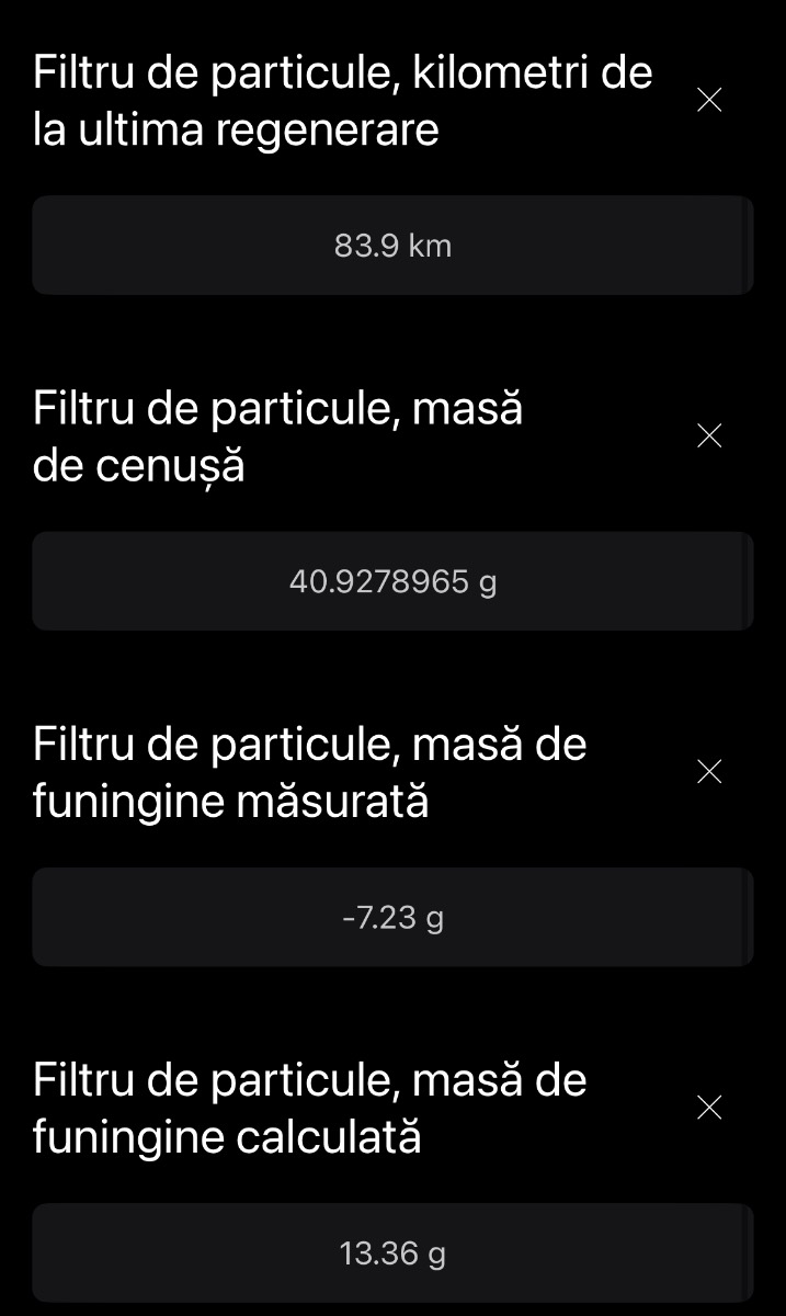

Salutare mă poate ajuta și pe mine cineva cu o interpretare la valorile din poza atașată , mi se pare cam dubios masa de funingina măsurată. Mașina își face regenerări la 190-200 de km făcut în oraș.
După  regenerare masa de funingina măsurată se resetează la -9,99 și coboară spre 0. Mașina în cauză Octavia 2020 2.0 tdi
Modificat de Paaul20

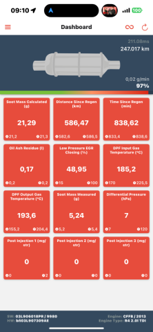

Salutare guys.Detin un b7 2.0cffb,imi puteti spune daca valorile sunt normale,am 247.000 km, si daca am soft dieselgate.Nu am gasit verisiunea asta nicaieri 9980.Multumesc!
9980 e dieselgate.
în urmă cu 3 ore, pronet a scris:
... e dieselgate.
Regenerarea si a facut o acum dupa 610
km pana la 24%,nu a scazut mai mult de atat.Are rost sa ii fac downgrade?
Cred că ai face o greșeală.

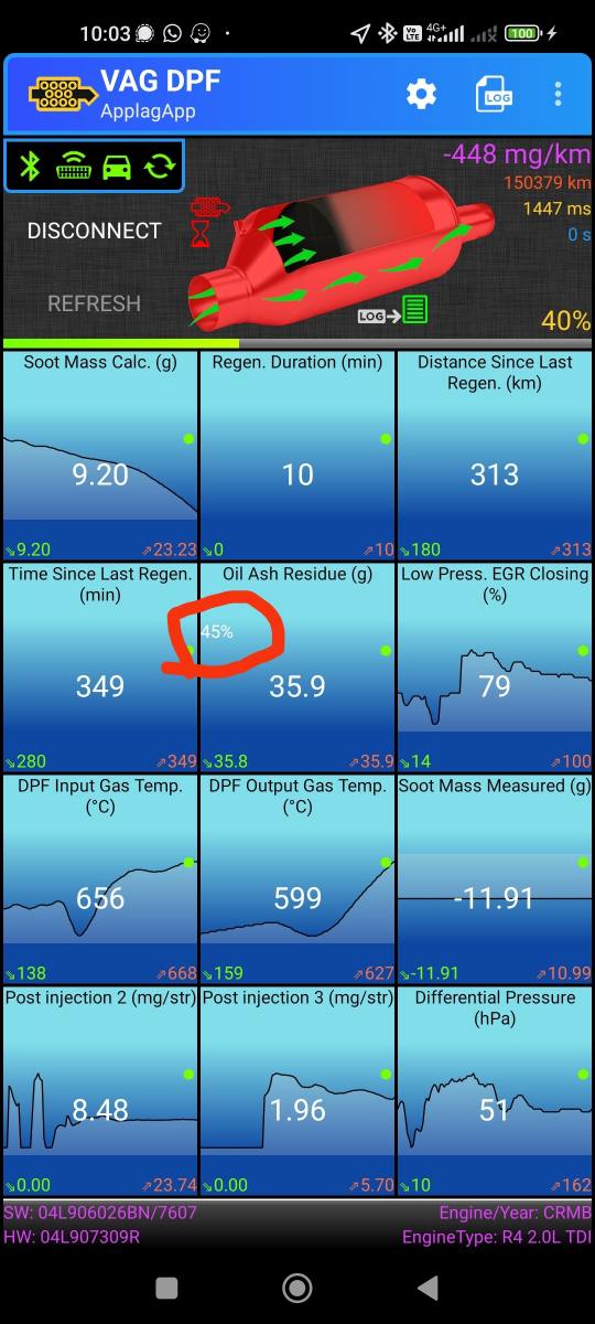

Buna seara.
Aveti idee ce reprezinta acel 45% incercuit din oil ash residue?
