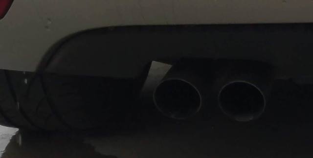

Am o intrebare. Poate a mai observat cineva treaba asta. La majoritatea octavia 2 fl, golf 6 vad tevile la esapament negre, iar la passat b7 si chiar b6 in general sunt foarte curate. E vreo diferenta intre filtrele puse pe octavia si cele pe passat?
Nu cred. Și la mine sunt curate, Golf 6:IMAG1032.thumb.jpg.e6ac0417e0f4c7e969bf00335b0a9d4c.jpg
E o problema ,nu o normalitate
Stiu ca este o problema. Dar nu inteleg de ce la octavia cedeaza mai repede comparativ cu passat. Sau poate doar mi se pare mie..
Prima chestie la care ar trebui să te gândești: rulajul mașinii. Oare este cel real kilometrajul arătat în bord la acele mașini cu țeava neagra? A doua chestiune: întreținerea.
Ce vrei să spui referitor la întreținere?
Păi tot ce ține de întreținerea motorului: calitatea uleiului și a filtrelor, perioada la care s-a făcut revizia, etc.
Nu cred că astea pot duce la topirea dpf-ului.
Da, nu prea. E vorba mai mult de ultilizare și atenția cu care este întreținută masina - in speta constatarea și remedierea defectelor (incluzând aici și degradări ale functionarii - nu doar check engine aprins sau lăsat în drum) la motor cat mai repede posibil.
26 minute în urmă, nicusan a scris:
Da???? Ok, hai să facem un exercițiu de imaginație: se pune un ulei neconform (sau de proastă calitate) iar motorul începe ”să ciupă”... Ghici, unde se duce acel ulei ars și ce se întâmplă după? Nu mai aduc în discuție situațiile când apare elicopterul în bord dar ”mașina trage” și e exploatată așa o perioadă îndelungată...
Nu,dar la colmatarea admisie si a sistemului  EGR-lui duc ,in consecinta regenerari neconforme,deci un DPF cu diverse probleme

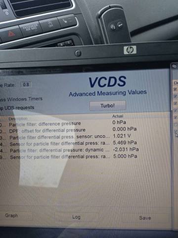

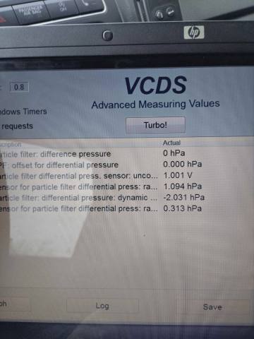

 Salut. Poate sa ma îmi spună cineva dacă senzorul presiune dpf este defect? Atașez imagini cu valorile la ralanti, 2000 rpm, 3000 rpm.
Nu am erori dpf sau altele, regenerarile sunt inte 120-250 km, valoarea raportata este 0 hPa, rar apare 1 în vag dpf și vcds, totuși valorile raw indica alte valori. Motorul este 1.2 tdi cfwa.
0 trebuie sa fie cu motorul oprit(contact pus),la relanti macar 1,ori este defect senzorul ori dpf -ul gaurit,crapat,fisurat,lipsa,....tevile cum sunt?
Modificat de R Z F
Esapamentul nu este curat, este murdar, pe un șervețel rămâne ceva depunere de funingine neagră, nu mult.
Mașina nu scoate fum vizibil în niciun regim de turație, nici chiar atunci când accelerez brusc de la turații mici.
În vag dpf am observat că face regenerarile când soot calculated ajunge între 20-24 gr. și se oprește regenerarea la 2-6g. În oraș valoarea soot calculated creste mai repede decât la drum lung, dar regenerarile par a fi corecte deși la distante relativ scurte 100-300 km.
La drum lung și turații constante între 2200-2500, nu am observat sa își facă acea regenerare pasiva, sa scadă soot calculated, doar creste mai greu ca în oraș. de accea tind sa cred ca face regenerare doar în baza unui algoritm, fără senzori.
Ma intriga faptul ca valorile raw ale senzorului par a fi corecte, 0 oprit, 1hpa la ralanti, 5 la 2000 rpm și 14-16 la 3000 rpm, totuși valoarea "oficiala" este 0 pe toată plaja de turații, inclusiv la offset în vcds și vag dpf.
Mașina funcționează fără erori sau consum ridicat sau alt simptom în orice regim de condus, nu știu însă dacă e corect asa senzorul presiune dpf, sa arate 0 hPa, indiferent de turație.
eu cred ca te uiti la valoarea dynamica,care e 0
Astăzi am avut ocazia sa pun testerul pe o maina cu același motor. Valorile sunt aceleasi ca la mașina mea, 0 hpa la difference pressure indiferent de turație, doar valoarea raw se schimba. Distanta între regenerari aprox la fel .  Sper ca totul este ok și asa funcționează ele. Mulțumesc.
