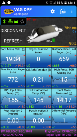

Poate ne lămurește cineva... Uite cum era astă vară:
Eram în drum spre mare...
Regenerarile care nu ajung la 5 grame soot nu sunt contorizate(km nu se vor reseta la zero) si nici nu le gasesti ca "nefinalizate" in blocurile de măsură!
