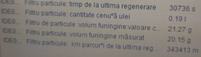

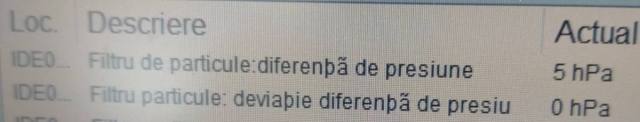

Paul_L

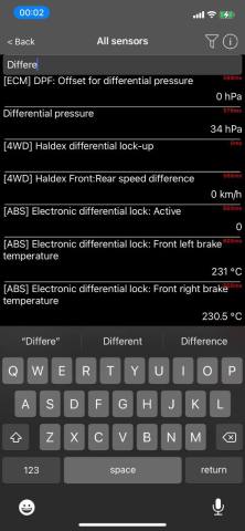

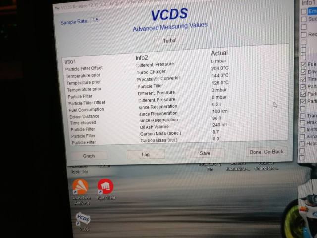

Salutare! Cum vi se par aceste valori:
Pune si presiunea diferentiala

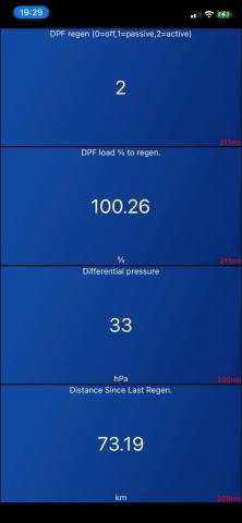

salutare colegi!

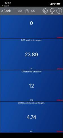

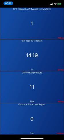

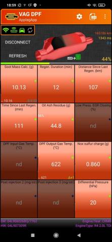

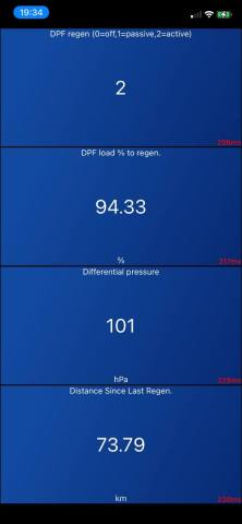

Masina este un Octavia 3 din 2016 (dieselgate, 9977) 2.0 TDI, cod motor CRMB, 4x4, manuala.
Problema este ca isi face regenerarile in afara intre 190-70 km indiferent de stilul de condus (alimentez Petrom Standard)
Am aflat ca senzorul diferential de presiune arata valori duble fata de ce au colegii - eu am peste 11-13 hPA in relanti, colegii au 5-6)
Differential offset e 0 mereu, indiferent de engine load
Am aflat, dupa regenerare cand ajunge pe la ~35% la incarcare DPF sare direct la 100% si incepe regenerare
Ma ajutati cu o parere daca senzorul e de vina?
Mentionez, cand isi face regenerare, se aude un safait, parca e fisurata filtrul sau conducetele dupa parerea mea

Pe euro 6 nu ai dieselgate, din ce vad eu la printul din vagdpf.
Eu zic ca, este o problema care duce la cresterea rapida soot mass.
Mai trebuie studiati parametri.
Am vazut ca oil ash e peste limita, de la asta sa fie mirosul puternic de noxe?
vlahdacoroman
Senzorul nu are nimic,faptul ca ai presiune mare se explica prin faptul ca motorul generează conținut mare de carbon,adica uzura mecanica(consum de ulei si/sau antigel)sau probleme de senzoristica si/sau management.Iti recomand o diagnoza si verificare la cineva care cunoaste motorizarea( EA288 a treia generatie), foarte bune si a avut rezultate bune.
